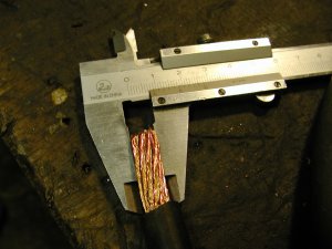

kde koupit SVĚRKY pro startovací kabel
v kamenném obchodě mototechně a všude kde sem byl mají ty plechové šmejdy.......
protřebuji kvalitní měděné nebo jako zemnící svorky.....
aby snesly tak "1000A" nebo přiměřene k síle kabelu
mám na to kabel co je na fotce:
http://www.svarforum.cz/forum/uploads/thumbs/3891_svar_23.jpg
0,9 - 1cm průměr svazku počítat drátky fakt nechci
budu rád za každou radu - nejlépe osobní zkušenost

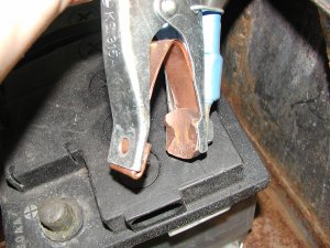

nakonec to dopadlo takto:
http://www.svarforum.cz/forum/uploads/thumbs/3891_p1010004.jpg
#17 27-06-2013 21:43:04
Příspěvky: 4964
Re: kde koupit SVĚRKY pro startovací kabel
dobrej nápad ten "vydlabaný" kontakt...

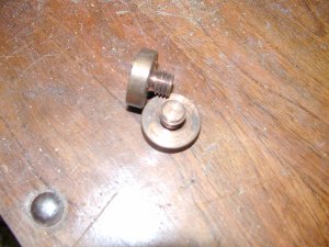

#18 07-07-2013 09:52:47
jaromir
Registrovaný: 30-04-2012
Příspěvky: 18
je to vybroušené z tohoto:
http://www.svarforum.cz/forum/uploads/thumbs/3891_p1010007jnj.jpg
kdyby měl někdo zájem tak sadu na výrobu kabelů prodám (mám 8m. kabel+kontakty navíc)
