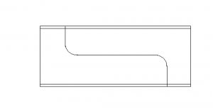

Správné napojení nosného I profilu by mělo vypadat nějak takto, přičemž délka středového svaru a poloměry se musí vypočítat dle velikosti I profilu a tloušťky jeho stěny.http://www.svarforum.cz/forum/uploads/thumbs/1758_bez_nazvu.gif

Ano ovšem, jenže ve zmiňovaném příspěvku nebyla zmínka o radiusovém přechodu styku podélného a kolmých svarů, což jsem si dovolil nákresem a popisem doplnit. Chtěl jsem pouze upozornit na to, že pouhé napojení na zub (na ostro), bez plynulého přechodu může nosnost svaru podstatně negativně ovlivnit proto jsem taky napsal - SPRÁVNÉ

Už asi budu vypadat jako šťoura, ale nechápu Markovo řešení. Jaký význam má svar v nulovém vláknu nosníku ? Je to jen o pracnosti a pevnost spoje to vůbec neovlivní, odkazuji na různé mostní a jeřábové nosníky, které právě v tomto nulovém vlákně mají odlehčení nebo na revize mostů, kde v nulovém vlákně se ojedinělé prolezlé otvory nemusejí opravovat (svařovat). Navíc víte jak obtížné bude správně svařit ty rádiusové svary ? Pokud je svar proveden správně, normální rovný svislý svar je naprosto postačující.

Jde o to, že se nosnost profilu kolmým svarem nenaruší v celém průřezu v jednom místě, ale ve dvou vzdálených místech zhruba jen o polovinu. Rádiusy potom zajistí, aby se síly působící na kolmý svar a jeho přechod do podélného svaru plynule rozložili a právě proto, že je podélný svar v nulovém bodě, tak nosnost profilu neovlivní.
Řešení sice komplikované, náročnější na čas a zručnost, zato ale s jistotou.
