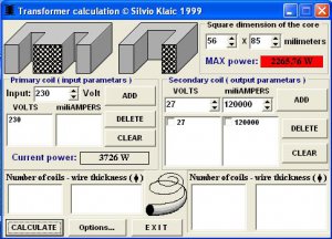

m.evil napsal(a):
hrmil napsal(a):
JanoL napsal(a):
mam doma 11 polohovy prepinac dal by sa pouzit na prepinanie odbočiek? a tu som doplnil 1 rozmer : http://svarforum.cz/forum/uploads/thumb … 1353_0.jpg
To jadro ,čo je na obrázku prenesie výkon približne 6,2 kVA.
To kde si nabral taky výkon?
Mne to vychádza nejakých   2265 W ....
Z literatúry.
prirez jadra 8,5*5,6=47,6 cm2
Nsads/0,6)   N= 47,6/0,6   t.j. 79,3 x 79,3=6288,49 W
N=6288,49 W
Pri indukcii 10000 G by to jadro malo preniesť ten výkon.Druhá vec je či sa tam zmestí vynutie.
Neviem kde sa tam nabral te smajlík.
Editoval hrmil (12-04-2013 09:00:04)

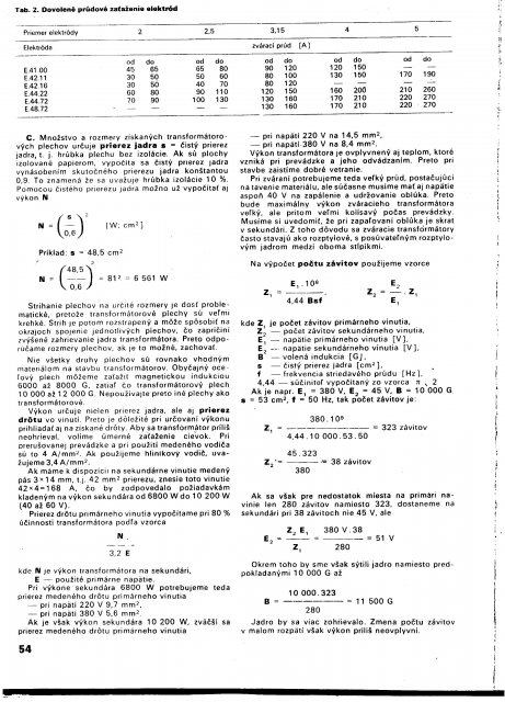

Tu som si dovolil zoskenovať návod na výrobu zvar.trafa.Sám som si pred dávnou dobou asi 30 rokov urobil podla týchto výpočtov trafák.Existuje dodnes a určite aj fachčí.
http://www.svarforum.cz/forum/uploads/4452_zvtr.jpg

Ja som to hodil do programu , ale asi ukazuje zle .........
http://svarforum.cz/forum/uploads/thumbs/174_trafo.jpg

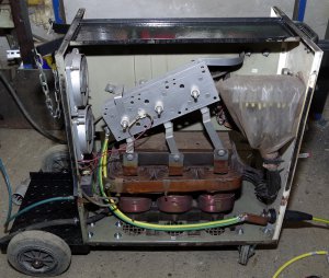

Kedysi ked som trochu bastlil okolo zosilovačov tak si pamätám že trafo ktoré malo na sekundáry 1mm drôt dávalo 4A. V tvojom prípade ak by to šlo na primár 230V to je necelých 1000VA, ktoré by si mal rovnako odoberať zo sekundáru pri povedzme 20V by sa to rovnalo zváraciemu prúdu necelých 50A dosť málo na zváranie, myslím že vyrábať MIG/MAG s tým že vynutie trafa bude permanentne preťažované, to už je lepšie si rovno kúpiť Einhella za 150€
Ked si to porovnám tak trebárs Formig 250 má +- rovnaké trafo ako starý 20 ročný ETP Compact 160 (tiež 3x400V), kdežto u toho Formigu fúkajú dva ventilátory rovno na trafo, diodový mostík je až za trafom. U ETP čo mám v práci aj doma ventilátor fúka priamo iba na diodový mostík, trafo je pod ním, chladené akokeby samovolne, vzduch sa vyfukuje mriežkami pod trafom
http://www.svarforum.cz/forum/uploads/thumbs/3771_trafo.jpg
