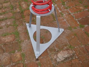

pawka23: Keď to nechceš silou mocou zvárať.Prípadne je to nákladnejšie (ohrev,elektródy a pod....) možno aj toto by bolo riešenie. Použiť objímky z lanových svoriek-pre oceľové lana. Ten zvyšok už potom zvárať bežným prídavným materiálom.
http://www.svarforum.cz/forum/uploads/thumbs/47_pruzinova-hojdacka-hdpe-5.jpg
