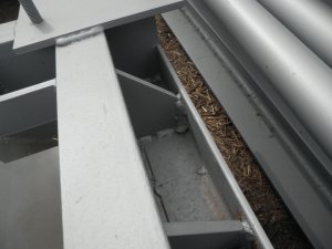

tak jsem dnes nafotil svary jedne nejmenovane firmy z brna co  se zabyva  vyrobou sil  toto jsou svary na patkach na kterych stoji silo na 30tun  na techto 4 patkach + 2 uprostred to stoji zezhora jsou dva svary dlouhe 50mm o neco lepsi kvalite :-D

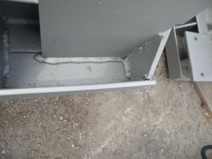

tu je videt svar zezhora na patce http://www.svarforum.cz/forum/uploads/thumbs/4950_p7290374.jpg

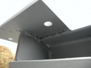

a drzak prostredni stojny  cele silo je svarene +- v teto kvalite

Majk: tak to je teda pěkný humáč!

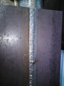

mno toto je treba moje stoupacka na ZK  co sem delal od skoly (zamecnik) ale jak to bejva naucili nas tam prd a v praci sem jedinej kdo ma svarecak a svaruje jeste ze nevarime nic nosneho :-D  potrebuju se nejak naucit pochopit spravne nastavovani parametru na danej svar

Majk, na ZK je ta krycí vrstva stoupačky velice hezká, bohatě by postačila i u úřední zkoušky

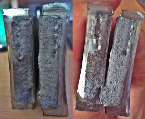

dalsi dotaz  pri zavareni polohy PB  tak na konci svaru byli bublinky v korenu (po rozlomeni ) ale bublinky stylu studenaku ve svar kovu  abych to vysvetlil lepe po rozlomeni tak v koreni svaru byl v jedne pulce lomu dulek a druhe vycnelek ale lesklej o velikosti 1mm takto poslednich 20mm svaru  bylo asi 5ks tohoto
snad  zmeho popisu pochopit co myslim
#46 30-07-2013 22:01:08
evik
Příspěvky: 438
Re: svar pod CO2
Hmm, klasika, ke konci svaru sklápíš hořák,takže špatná ochrana svar.lázně, běžná chyba začátečníků, taky se mi to stalo, půl hoďky jsem musela trénovat  na nečisto bez sváření a bylo!......hi

Jestli myslíš něco takového, tak může být i nedokonalý průvar mezi vrstvami.
http://www.svarforum.cz/forum/uploads/thumbs/3218_dsc_0283.jpg
