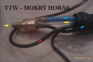

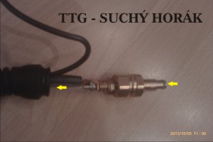

Pro doplnění.  Migatronic a Fronius používá jiný systém vedení vody a plynu do hořàku.
Migatronic používá vedení chladící kapaliny v proudovém kabelu a ochranný plyn samostatnou hadičkou. Tudíž se využívá chlazení i tohoto kabelu až do konce hořáku.
Fronius má koaxiální zápornou svorku a vedení ochranného plynu proudovým kabelem.Chadící kapalina je vedena samostatně až do hořáku. (Neměl jsem rozebrané.tak mě možná někdo poopraví)
Oba tyto svařovací kabely nejsou vzájemě zaměnitelné.

ja ta poopravim, mal som to rozobrane, jedna "voda" ide do toho mosazneho tela bajonetu, ktore sa zasuva do zvaracky, voda dalej tecie v silovom kabli az do tela horaku, ochladzuje aj silovy kabel, aj telo horaka. samostatnou hadickou sa vracia spat do modulu vodneho chladenia. plyn ide do tela horaka samostatnou hadickou, aj ked to na prvy pohlad vyzera opacne. smile
pre upresnenie , ide o model TTW 3000, mozno u starsich horakoch to bolo ine.
jediny problem s chladenim u froniusu som mal, ked som si prislapol horak. kontrola prietoku zabrala, a asi po 5 sekundach vypla zvaraci prud, aby som neuskvaril horak.
samozrejme ten ""patent" na ich bajonet v urcitej specifickej situacii naserie, ale ide to vyriesit.
sam mam na kemppi horak dorobeny bajonet froniusu - ide o "suchy" horak - kombinacia Fronius Transtig 1750 puls + klbovy horak Kemppi TTK 160S

#17 05-10-2013 11:41:23
Re: TIG Migatronic vs. Fronius
romann12 napsal(a):
este doplnim foto, ako to v bajonetoch fronius vyzera - je to presne, ako som pisal vyssie, t.j. ze vodou je ochladzovany bajonet, telo horaka aj silovy kabel(na obrazku modry):
SUCHY HORAK:
http://www.svarforum.cz/forum/uploads/thumbs/2227_ttg.png
MOKRY HORAK:
http://www.svarforum.cz/forum/uploads/thumbs/2227_ttw.png
Editoval rcp (05-10-2013 11:49:30)
