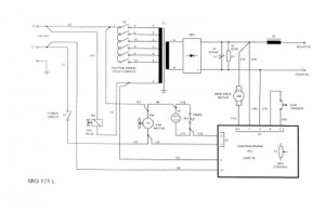

Tak po zakoupení drátu 0,6mm a odzkoušení  už krásně vařím i plech 0,8mm bez propalu.Ale měl bych ještě jeden dotaz a to ohledně drátu.Když vařím s menším posuvem drátu tak se mi zdá že neni plynulej.Drobek jako-by houpal.Ne že by to extra vadilo ale ....třeba by se to dalo s vaší pomocí vyřešit.Každý tady přidává pomocné trafo na posuv drátu a potom je už spokojenost.Doma mám trafo : Prim 0-230-V. Sec 0-24V.100 VA.Dalo by se nějak namódit do toho mého strojku ?Zde je schéma : http://www.svarforum.cz/forum/uploads/thumbs/4619_813_iskravar.jpg

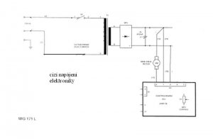

Určitě dalo . Budeš jen muset vyzkoušet vhodnost elytu na výstupu usměrňovače . Třeba bude podavač potřebovat jen pulní , nevyhlazené napětí nebo mu to bude jedno , uvidíš v praxi . Schema máš tady .
http://www.svarforum.cz/forum/uploads/thumbs/1325_mig_175l_iskravar_cizi_napajeni.jpg

Dobrý den, jako první tam je trafo. To jsou ty dvě tlusté černé čáry u sebe. Potom následuje usměrňovač, to je ten obdélníček, který má uvnitř znak diody. Dále vyhlazovací kondík, ale to vám psal pan BOBOBO, že musíte vyzkoušet. Buď ho dáte, nebo nedáte, podle toho, jak se to bude chovat.
U originálního zapojení odpojíte motorek posuvu od hlavního usměrňovače a zapojíte na to menší trafko, které si uděláte.

Zapojení chápu pouze potřebuji ještě vědět jaký tam mám dát diodový můstek ?Napětí musí bejt stejný jako výstup z trafa 24v a nebo větší a na kolik ampér ? Když bude potřeba tam dát ten vyhlazovací kondík tak s jakou (asi)
hodnotou ?
#17 06-12-2013 20:19:51
Příspěvky: 8743
Re: Svářečka MIG 170 L Iskravar
Tak hodně záleží, jaký tam máte podavač. Jestli ten malý plastový, ty většinou berou kolem 2A. I těchto plastových je několik typů, tak se odběr může různit podle typu. Jestli tam máte ten větší kovový, ty mají odběr kolem 3-3,5A. Alespoň co jsem viděl v práci apod. Když dáte diodový můstek z diod, nebo už integrovaný(takovou tu kostku) kolem 5A, určitě tím nic nezkazíte. Kondík nevím, ale mě bylo kdysy řečeno, že na 1A se dává kolem 2200 mikrofarad, jak se to ale počítá na větší proudy nevím.

Musím se zastat !!! Pan Alll měl pravdu.Namontoval jsem přídavné trafo pro posuv a přidel pouze můstek a posuv jede krásně.Je to o poznání lepší.
