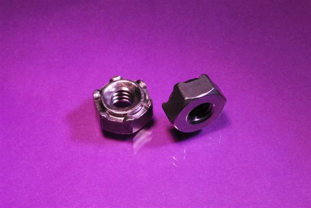

Určite by som si k tomu zohnal špecialne matice, také ktoré majú výstupky aby sa zmenšila styčná plocha pre odporové zváranie
http://www.jhpfasteners.com/images/categories/JPH_6_D.jpg
http://www.ogsindustries.com/images/products/nut-welding-resistance-welding.jpg

Když čtu způsob namáhání spoje na tah matice od plechu tak bych nejraději konstruktéra takového paskvilu lynčoval. To se totiž bez pojistného sváru neobejde. Přivařovací matice M12 se čtyřmi hroty bude potřebovat cca 10kA a až 4 periody času při tvrdém svařování. Takže Zdenálem doporučovaná TECNA docela dobře vyhoví.
