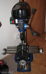

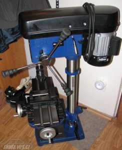

To Kramlik: Všichni přeci víme, že to je hračka (zgrab)...ale uvědom si, že né každý má na to si to pořídit a pro mě je problém i váha. Sám jsem koupil zgarb jménem Einhel http://www.kasa.cz/vrtacka-stojanova-ei … 20-d-blue/ a mrtě nářadí od Parkside. Nevydělává mi to na živobytí a mohu ti říct, že raději toto než novodobé profi (třebas Bosch příklepovka akku za 12tis co se mi roze**ala už po roce a celých 6 let jsem do ní nalejval prachy aby to jelo) co taky nevydrží.
Zrovna zmíněná sloupovka: oželil jsem otočný stůl pod úhlem a tento stůl napevno připevnil masivem ke spodnímu držáku (otáčí se v horizontální poloze kolem dokola..to ano) a pokud budu chtít úhel přidělám na stůl úhlový svěrák a další úpravou bylo vysoustružení 30cm mega špalku z oceli  jako držák s drážkou a klikou a upevnění na základnu a klikou si nastavuji výšku těla vrtačky s tou 10cm trubkou jako některé komunistické staré poctivé vrtačky. Vřeteno mám v litinovém těle nově vysoustruženo a vyvložkováno. Celá sranda mě stála asi na 1500 a i tak to pro mě za to stálo.
(http://olx.pl/oferta/wiertarko-frezarka … 1QcYZ.html   abys pochopil co jsem tím myslel...jak u této zajíždí trubka s tělem vrtačky dolů)
Pevnost tohoto zgrabu a přesnost je úplně někde jinde oproti originálu a celá sranda mě stála 6500 z  OBI a 1500 u soustružníka předělávka. Vložím sem pak foto celku.
Každý si vybere podle sebe. A i když i já jsem puntičkář na nářadí, tak hold někdy musí kvalita stranou, když nejsou prachy a místo pro velké poctivé staré hračky.

To TaggerxXx: Ten křížový stůl je dokonce i "přesný" neuděláš chybu na domácí žvýkání je to dobrý kup. Jen bacha Jeho váha na stole takovéto stolní vrtačky dělá divy. Na 12ku vrták s přítlakem na materiál se ti začne sůl ohýbat dolů...proto jsem se rozhodl stůl napevno dát na spodní základnu a posun stolu (směr nahoru-dolů) zrušit a naroubovat to do základny (viz druhý odkaz výše). Má to málo masa, takže pevnost nemá žádná takováto vrtačka (Opti, Proma, Einhell, Woodster....) s tím počítej, pokud na ní dáš takový to křížový stůl s váhou přes 15Kg smile a na něj ještě svěráček (další kilo dvě). Poslední úprava byla vyfrézovat uložení vřetene a vyvložkovat na přesno smile
Po této chuťové překopávce se dá opravdu použít i jako malá frézka (hlína, ocel) a nerez veeelmi opatrně a pomaloučku a samozřejmě frézou ubírat pomaloučku a né hned 2mm smile

Discovera  presne to  ma zaujma! tiez spekulujem ako krizovy stol chytit ku zakladny na stolik som ani nepomyslel ze by to na nom nejako drzalo big_smile
pridaj sem prosim foto dnes som stal pri vrtacke opti a gude rozdiel to bol riaden v prospech opti
stolik si pouzil aky  ?   CT475 alebo KRS-475 su dost podobne.

Discovera napsal(a):
tim padom ze mas stol na zakladny mas vreteno naozaj nizko tim padom sa dost znizi stlp + ked si dal este na spodok ten zelezny kus na jej uchytenie jej tuhost v nohe musi byt dostacujuca na jemne frezarske prace
dalsia vec je uz spevnit vreteno to si spravil tiez tak si to posunul este dalej
co najvecsie si na tom opracovaval ako frezou ? posli mi prosim fotky zo stavby na moj email
uzasna inspiracia pre mna !

To TaggerxXx: Stůl z uni-maxu CT475
                      Tím, že zajíždí sloup s tělem vrtačky se nezkutečně zpevnila celá konstrukce....jediné co může trpět a asi i trpí je tenká trubka co číňané používají (stěna má z odřenýma koulema cca 2mm). Zatím ale drží a nikde nedře. S originálním šnekem a klikou se stahuje i vytahuje stejně dobře jako lehký původní stůl.  Fotky ti mohu poslat příští týden v neděli. Dřív se do dílny nedostanu (90km a navíc mám službu). Hliník s chlazením po 1mm úběr (max 1,5mm) normální "železo" max 1mm a nerez to je prevít tak 0,5mm a chladit. Na nerez to nemá i když si dáš "správné otáčky" jde to pomalu ale u AL, Fe je to fakt celkem přesné a tuhé...nevybruje a drží. Pokud nevyvložkuješ vřeteno (tohle je největší průser...lítá to v litině nechutně mají tam mezeru téměř 1-1,2mm na vysunutém vřetenu, takže po složení radostně zakoupené vrtačky přijde zklamání už při první díře vrtákem č.8 a vejš už nemá smysl...rozvybruje se vřeteno a tady má Kramlik pravdu (zkoušeno i na Opti, Proma-to byla totální katastrofa, Asist-další hnůj, Einhell). Opti a Einhell vychází mezi těmito  ze všech nejlíp (je to zřejmě stejný hnuj na stejných výrobních linkách ALE  i tak jsou mezi nimi rozdíly).
Takže pokud to vyfrézuješ a vyvložkuješ máš vyhráno a budeš opravdu spokojený. Pokud to neuděláš vem nerez šroub M6 zahlaď konec do lesku a z čela vyvrtej díru (dole těsně než vyjíždí vřeteno...to jezdí na dvou místech v těle litiny a tyhle dvě styčné plochy nejsou širší víc jak 1cm! ) dej závit a kontra matkou s tímto šroubem přitáhni vřeteno, které se ti opře o zadní část a i s tímhle jde nádherně vrtat (vrtal jsem tímto způsobem i 16kou vrtákem naprosto bez problémů a pak jsem přes známého za děkuji se dopracoval k vyvložkování abych měl dobrý pocit:) ).
Hele tady máš fotky co jsem teď vyštrachal po koupi...
http://www.svarforum.cz/forum/uploads/thumbs/1176_7_1_34195__2013-12-18_21-51-45_55.jpg
http://www.svarforum.cz/forum/uploads/thumbs/1176_7_1_34195__2013-12-18_21-51-27_37.jpg
Ke stolu (Uni-max) dostaneš dvě T-čka na přišroubování ke stolu vrtačky
