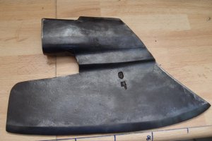

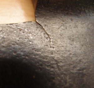

Oprava tesařské sekery širočiny
Zdravím všechny svářečské machry, kterých bych se rád zeptal na radu, jaký by mi doporučili postup při svaření 1cm pavučinové praskliny v 5mm tlustém materiálu široké tesařské sekery širočiny  mimo 150mm ostří (prasklina z vrchní strany prodloužené části před toporem). Uvažoval jsem o zavaření obalovanou elektrodou 3,15 na 140A z obou stran, ať se to provaří skrz 5mm tloušťku a pak to přebrousit, ale bojím se že to bude moc křehké a stejně to pak při používání  praskne. Další uvaha byla to nahřát hořákem tak cca na 200 -250C ? a pak hned zavařit, ale bojím se, abych celkově nezkazil strukturu ocele a nepopustil to moc. Od praskliny k ostří je cca 8cm. Co vy na to?

Prasklinu je potreba pred svarenim vybrousit az za konec praskliny potom idealne predehrat  svarit z jedne strany druhou vybrousit  zavarit z druhe strany svar ihned po svareni prokovat a nechat pomalu chladnout v zabalu (popel vata).Tyto nastroje byly vyrabene z materialu 11600 11700 a podobnych takze prihlednout k vyssimu obsahu uhliku. Pokud neprekrocite teplotu ostri cca  200-250 stupnu nebute treba ani kaleni a popousteni ostri.

Diky za odpovedi. Tim vybrousenim svaru je mysleno vzit flexu a 1,5mm reznym kotoucem nasledovat prasklinu  a to do poloviny materialu nebo skrz nebo jen povrchove to lamelovym kotoucem obrousit/ocistit od koroze? Jakou elektrodou to zavarit - mam jak rutilky tak bazicke broumovky asi 121/3,15mm. COcko bude asi dost tvrde, ne?

Pokud delam takoveto opravy vybrusuji vetsinou hodne obrousenym brusnym kotoucem maleho prumeru s ostrou hranou(kratke vybehy) rezný kotouc je malo.Idealne tak ze se obrousi z jedne strany a pak z druhe tak aby na dne vybrusu zustala slupka materialu (poznas to tak ze pri brouseni zacne nabihat popusteci barva v tu chvili je to akorat).3,2 elektroda je moc staci 2,5.

Nechci ti kazit radost ,ale z první fotky je patrné že prasklina jde kaskádovitě až do ostří(ústí kousek od té ?90 na měřítku pod břitem-směrem k bradě).Možná se mi to jen zdá,ale na tyhle defekty jsem si za ty roky vycvičil oko.

S prasklinou má Ládes pravdu,jde až do dolní třetiny. Z jedné strany vybrousit 1/2V do více než
poloviny tloušťky a za studena zavařit elektrodou OK 67.45 nebo mag. drátem 1695 a nechat vychladnout.
Z druhé strany vydrážkovat,upravit svar. plochy a zavařit stejným způsobem
