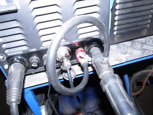

Spravil som malú úpravu na tusone,vymenil som na stroji ten čudlýk na plyn za rýchlospojku.viac krát sa stalo že sa odstrelila hadica ked som rezal  plazmou a dýza s elektrodou odišli do neba.Aj adapter na kábel horáka sa pretáčal v káblovej spojke tak som  bajonet obrúsil a vsunul do nového zatiahol skrutku a dal zmrštovák,teraz to funguje dobre.
