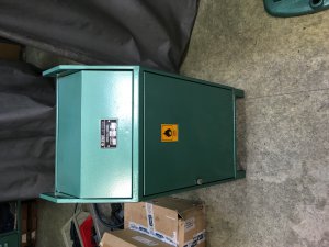

Tahle souprava Temos Levice v provedení v plechové skříňce na kolečkách , kde je všechno potřebné přehledně uloženo, je podle mne úžasný slovenský  výrobek !!!

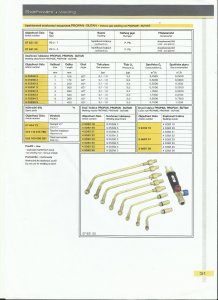

Dobrý den Naskenoval jsem návod k obsluze k řezáku a taky prospekt od hořáků PB   č.0- 7  s uvedenou spotřebou plynu a doporučenými tlaky.
Výrobce hořáků doporučuje vstupní tlak PB 100kPa až 0,1 MPa pro hořáky všech velikostí . Já používám tlak nižší protože je potom nastavení plamene přesnější. Soupravu používám ve vytápěné dílně tak, že problémy s odpařováním PB jsem nikdy neměl ale pokud má někdo soupravu třeba v garáži nebo kůlně a potřebuje pracovat v zimě tak by mohl být samozřejmě s odpařováním problém. Zdravím Štěpán

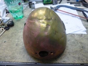

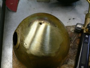

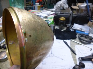

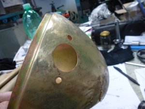

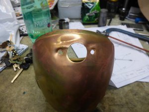

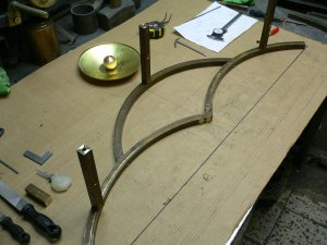

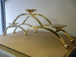

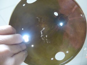

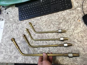

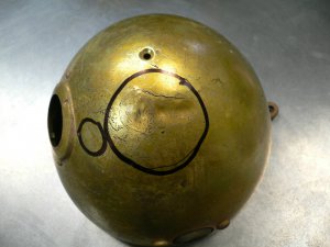

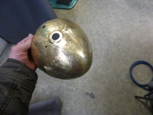

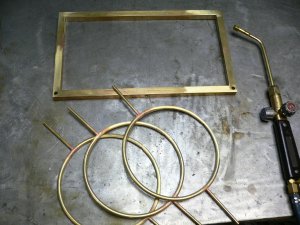

Dobrý den Tuto soupravu používám převážně při práci se stříbrnými pájkami při výrobě  nových dílů i opravách zejména  mosazných dílů na veterány a každému zájemci ji mohu pro tento účel vřele doporučit.
Našel jsem pár momentek z dílny .
