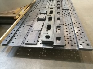

cierny material nie je "moj hrnek kavy", takze sa pytam - pozeral som nejake youtube video a zaujima ma co je to za povrchovu upravu na videu
https://youtu.be/e2GVVJBzTAA?list=LL&t=919
pripadne nejaka ina dostupna uprava povrchu zvaracieho stola
viem, ze stoly siegmund maju povrchy upravene plazmanitridaciou - neviem kde, neviem za kolko, neviem ci to nie je uplny ekonomicky nezmysel?
chcem nejak upravit povrch noveho stola - material S355 J2+N, rozmer 3000x1500x200, vrchna platna a bocnice hrubka 15mm, rebrovanie hrubka 10mm, cca 950kg
nejaky tip?
http://www.svarforum.cz/forum/uploads/thumbs/2227_img_20210224_133429.jpg
http://www.svarforum.cz/forum/uploads/thumbs/2227_img_20210224_133433.jpg
http://www.svarforum.cz/forum/uploads/thumbs/2227_img_20210224_192339.jpg
http://www.svarforum.cz/forum/uploads/thumbs/2227_img_20210224_192353.jpg
http://www.svarforum.cz/forum/uploads/thumbs/2227_img_20210224_192356.jpg

#55 24-02-2021 22:14:44

nejaky tip? Kalač. smile

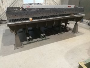

#57 24-02-2021 23:28:01
Re: Stôl na zváranie

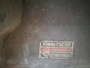

bol by luxusny, keby sa ho nejaky debil nesnazil oplastovat nerezovym plechom tak "perfektne", ze ked nan polozis 2m latu, tak su tam 3mm jamy
je to nejaky stary poctivy nemecky liatinovy stol 3x2m, len ho nejaky idiot skurvil..... bohuzial..............
http://www.svarforum.cz/forum/uploads/thumbs/2227_img_20210225_072135.jpg
http://www.svarforum.cz/forum/uploads/thumbs/2227_img_20210225_072405.jpg
teraz ho pouzivame len na preklepavanie skruzi nadob
Editoval rcp (25-02-2021 07:30:23)
#58 24-02-2021 23:34:41
tak toho je opravdu škoda, jak jsem dělal ještě pro armádu  měl jsem litinu , je to paráda . Ta nerez nejde nějak dolu?
#59 24-02-2021 23:44:10
asi ano, ale je to tam nasrane elektrodou - chcelo by to ten nerez odstranit a asi potom nejak zrovnat (hoblovka?)
bohuzial nikto sa k tomu nema, nie je to moj majetok, tak ja tiez kaslem na to - venujem sa veciam, ktore su moje big_smile
to asi bol nejaky genitalny napad a nejaky magor sa vtedy prehnal dielnou a vsetky liatinove stoly takto oplastoval nerezom - ja som mal "v uzivani" tiez doteraz podobne dokurvenu plnu liatinovu platnu (3000x1500mm) - cca 6ton big_smile - ale uz som to nevydrzal a nieco som si nakreslil a dal vypalit na laser.......
Editoval rcp (25-02-2021 00:01:08)

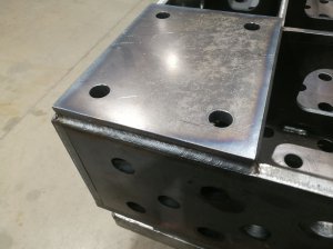

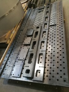

presny rozmer je 2950x1450x200 (musel som to zmensit, aby sa to dalo vypalit z tabule 3000x1500)
vygravirovany raster (mriezka) je 50x50mm - podla toho urcis aj rozostup dier
priemer diery 28mm
sverky som si vyrabal - kupil som tieto o odrezal som z nich "koleno"
https://www.zvaracky-obchod.sk/rucne-na … kovana.htm
na valecek z 28 gulatiny som navaril podlozku M20 (obvaril som vnutornu dieru) a k tomu som privaril odrezanu rovnu cast svorky
podlozka je tam, aby svorka s valeckom neprepadavala do stola
rozne dorazy a uholniky nechavam dopalovat priebezne, podla potreby - zaklad je stol a sverky
dokazes s tym poskladat rozne ramy, sverkami to bezpecne zafixujes, aby si to mohol poheftovat
ak to mas v com otvorit, viem poslat aj dxf
Editoval rcp (22-04-2021 20:00:18)

zatial mam vypalene len kolecka Ø100mm z 15mm hrubeho materialu s dierou Ø28mm - excentricky doraz

Pri zváraní výstuh k pracovnej doske to nemalo chuť robiť deformácie?

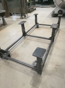

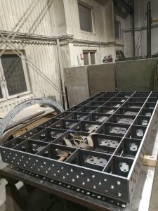

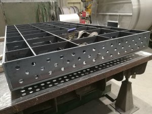

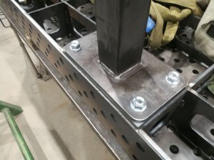

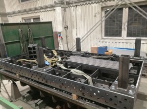

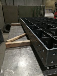

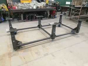

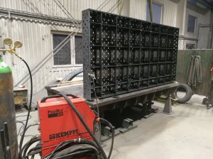

#68 23-04-2021 22:05:26
prave naopak, z laseru to prislo mierne poprehybane teplom
ked to zacnes svorkovat a skladat, tak to pekne pozrovnavas
stehoval som co najmensimi stehmi
ked to bolo cele postehovane a pozrovnavane, potom som to pomaly povaril 10-20mm zvarmi - behal som rozne po stole, aby som to nezvaral na jednom mieste - vrchna platna bola stale studena
akurat platne pre nohy su privarene komplet - neodpustil som si big_smile
http://www.svarforum.cz/forum/uploads/thumbs/2227_dsc_0026_46.jpg
http://www.svarforum.cz/forum/uploads/thumbs/2227_dsc_0029_40.jpg
http://www.svarforum.cz/forum/uploads/thumbs/2227_dsc_0039_30.jpg
http://www.svarforum.cz/forum/uploads/thumbs/2227_dsc_0040_33.jpg
podvozok ma 4-kolieska na presun (rohy) a 6 zavitovych patiek (nohy) na vyrovnanie

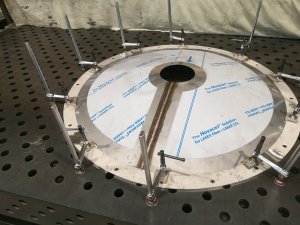

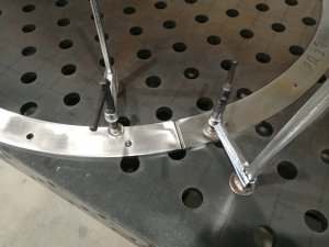

#73 01-05-2021 15:38:12
stano napsal(a):
...........Pre inšpiráciu môžeš poslať foto prípravkov aj so zvarencom.

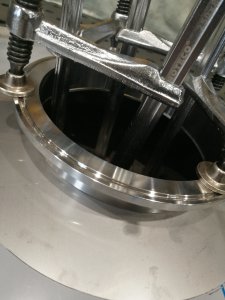

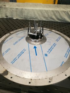

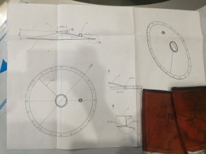

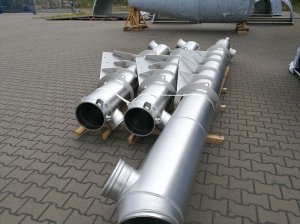

Dnes davam dohromady nejake priruby na jednu nadrz - taka oddychovka
http://www.svarforum.cz/forum/uploads/thumbs/2227_img_20210501_142755.jpg
http://www.svarforum.cz/forum/uploads/thumbs/2227_img_20210501_142759.jpg
http://www.svarforum.cz/forum/uploads/thumbs/2227_img_20210502_100953.jpg
http://www.svarforum.cz/forum/uploads/thumbs/2227_img_20210502_100959.jpg
http://www.svarforum.cz/forum/uploads/thumbs/2227_img_20210502_103703.jpg
http://www.svarforum.cz/forum/uploads/thumbs/2227_img_20210502_103707.jpg
http://www.svarforum.cz/forum/uploads/thumbs/2227_img_20210502_110708.jpg
http://www.svarforum.cz/forum/uploads/thumbs/2227_img_20210502_110716.jpg
Editoval rcp (02-05-2021 11:31:56)

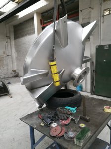

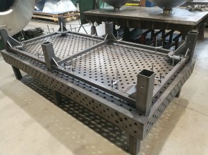

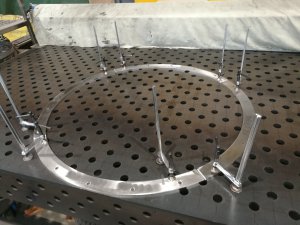

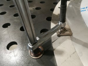

Otázka č.1: Na obr. č.4 sa stôl leskne. Máš to niečím nastriekané?
Otázka č.2: Nerobí problém nerezový zvarenec a čierny stôl?

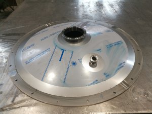

#75 03-05-2021 20:11:32
1. separacna kvapalina, napr. http://www.froweld.cz/svarovaci-technik … rat-J-WELD - nelepia sa pripadne gulicky, nemalo by to korodovat. "podvozok" mam v plane natriet farbou, platnu pochopitelne nemozem. lepi sa vsak na to prach z brusenia
2. cierny stol a nerez nie je v nasom pripade problem - kazdy diel sa pred finalnou povrchovou upravou (lestenie, brusenie, kartacovanie, ....) mori v moriacom geli - mensie veci ponorom v kadi s gelom, vacsie veci postrekom
gel nema problem odstranit aj zalomeny zavitnik z diery big_smilebig_smilebig_smile
takto vyzera povrch po vytiahnuti z kade, oplachnuti a vysuseni
