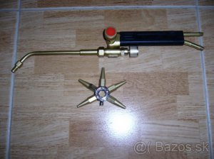

Poprosím o radu tu prítomných praktikov a skúsených...jedná sa mi o tvrdé pájkovanie mosadzou oceľových plechov o hrúbke 2mm...Myslíte, že by si tento horák mohol s tým poradiť... (je to horák PB+O2). Máte niekto praktické skúsenosti s týmto typom?  jedná sa mi o to, či budem schopný prehriať materiál cca 120mm x 300mm s takým istým kusom - kútový "zvar"...Ďakujem za odpovede

Já jsem takový ze zvědavosti koupil (cca 350CZK mě nezabije). Pokud je to stejné provedení, což se takhle podle fotky nedá poznat. Hořák má velmi špatné vedení ventilků, co způsobuje, že nastavení plamene je nestabilní. Stačilo s hořákem pohnout a už se nastevení změnilo. Vyřešil jsem to tak, že jsem na závit namotal teflonovou pásku-hodně pásky- aby se vymezila vůle a pak to šlo. Výkon by na to měl stačit, i když mi připadá toto řešení podivné i když možné.

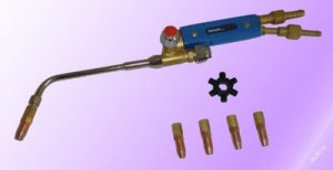

Mám něco podobnýho a funguje to za ty peníze skvěle - dokonce jsem s tím rovnal svařenec z 60mm jeklu. Akorát že na fotce "napisy" jsou špičky na acetylen, dělá se ten samej hořák na PB (s postranníma dírkama). Ty ventily na tom mým kousku taky nechodí úplně otpimálně (jdou hodně fest a plamen se šteluje trochu nepohodlně), ale pro občasnou práci amatéra to vyhoví. Konkrétně mám toto, trysky na obrázku jsou na PB:
http://aukro.cz/horak-pajeci-tvrde-paje … 88554.html

Průduch, to je přesně on.

Ten čierny som kúpil, na pb to nieje dobré trysky sú na acetylén. Ani ventily dostatočne netesnia treba ich nasilu doťahovať aby nešiel plyn.A prípojky sú oba na 6mm hadičku.Je to šmejd.

Tiež vlastním tento horák.
Jeho označenie je tuším TWL1P .
Kúpil som ho cez allegro .
Ako už bolo spomenuté , tie ventily sú otrasné.
Stačí do toho len drgnúť a ....
Tie prevlečné matice na nátrubkoch pre hadice je nutné poriadne utiahnuť , lebo mne cez to utekal kyslík.
A tiež treba dávať pozor na plameň , aby bol vidieť ten biely plamienok pred horákom.
V žiadnom prípade ten biely plamienok nesmie vojsť do vnútra špičky , lebo ju roztaví !!!
Čo sa týka samotného výkonu , tak acetylén to samozrejme  nikdy nenahradí .
Ja to používam len na tvrdé spájkovanie  príp niečo nahriať keď to neide povoliť ... .
