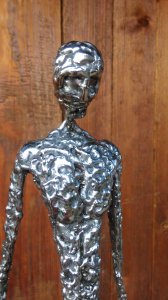

Ahoj bando, mám záludný dotaz, ohledně MIG navařování bronzu.
Jeden ze segmentů mé výroby je (3D tisk) prostě modelování pomocí MIG/MAG svárů. Mám za sebou práci s "černým" a s nerezí. Teď bych rád zkusil bronz.. Otázka zní, jaké složení materiálu bude nejvhodnější a jaký plyn zvolit ? Dík za rady.

url=http://www.svarforum.cz/forum/zobrobr.php?image=./uploads/6866_imag0794.jpg]
http://www.svarforum.cz/forum/uploads/thumbs/6866_imag0794.jpg[/url]
Pro představu, co jsem tim myslel...
