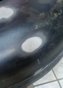

Žádná rychlokvaška není použitelná a i na hobby jsou to vyhozené peníze. Ihlan se zmínil o agregátu  https://www.hobynaradi.cz/dvoupistovy-k … 5-mar-pol/  a každopádně se vyplatí oproti rychlokvašce už kvůli plnícímu průtoku, kdy u rychlokvašky rapidně klesá plnící průtok se zvyšujícím se tlakem a tento pomaloběžný agregát s tím rozhodně problém nemá, i když je jednostupňový a 250l/min opravdu má a obě hlavy se nezahřívají tak, jak u rychlokvašek.
Agregát V-2065 je jednostupňový dvouválec s hliníkovou hlavou a litinovými válci a V2090 je dvoustupňový dvouválec s hliníkovou hlavou prvního stupně a litinovou hlavou druhého stupně s vyvložkovanými litinovými válci (zřejmě k vůli většímu zatížení. U V-2090 se relativně hoodně zahřívá druhý stupeň. I přes to tento agregát i ve stavu neudržitelnosti ruky na hlavě tlakuje úplně stejně jako u studené hlavy (to jde vysledovat z manometru, kdy ručička jde pořád stejně rychle nahoru....rozdíl je pak následně jen u vypnutí, kdy při opravdu horké palici se po vypnutí u 10baru ručička stáhne do 2min o půl baru = chládnutí vzduchu po natlakování...přídavné chlazení druhého stupně velmi pomohlo http://www.svarforum.cz/forum/viewtopic … 917#p98917 ).
Zajímavé je zpřahnutí dvou těchto agregátů na jednom zásobníku 150l (2x V-2090) s motorem 5,5kW, kdy tento motor utáhne oba agregáty do tlaku 8,5baru bez spálení motoru. Převod dle výrobce bez snížení otáček.
Pokud se mi podaří se k tomuto kompresoru dostat vyfotím detailněji. Slouží dotyčnému na mobilní tryskač z Uni-maxu jako mám já 17l s abrazivem Granát zrno 0,2-0,8 (sám používám - díky opravdu věcné radě od technika s abraziva.cz ....tím nechci dělat reklamu, ale tady chci vypichnout radu od tohoto technika, kdy jsem zbytečně nevyhodil kolem 2000kč jen tak do luftu a sám technik mi zavolal a ptal se jakou že mašinu to mám a vysvětlil problematiku piskování, protože jsem chtěl korund zrno 0,5-1,5mm a toto by ucpávalo trysku a nic bych neopiskoval  a tím pádem radou vyšlo naprosto úžasné a profesionální piskování - dokonalejší, než když jsem si platil tryskání ve firmách)
jen pro ukázku...
pískování rezlých míst toroidu LPG pro agregát V-2065

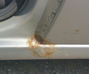

část vrchního prahu u dveří auta
http://www.svarforum.cz/forum/uploads/thumbs/1176_img_20160820_104642_hdr.jpg

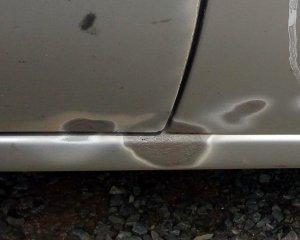

http://www.svarforum.cz/forum/uploads/thumbs/1176_img_20160820_112105_hdr.jpg
U všeho záležitost pár sekund (3-6s doslova) při 6 barech a kohout zásobníku dole u směšovače urychlovací komory tryskače povolen jen na třetinku s tryskou 3,5mm. Odraz abraziva do nohou (šortky...to není správný oděv smile ) je sakra bolestivý.
