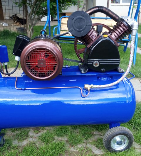

to ihlan : Já raději dofoukám jednou za půl roku (dřív mi žádné takové kolečko z číny nepustí....na tom obrázku je malé bantamové a na těch nových už je 22cm bantam z https://www.hobynaradi.cz/kolo-bantam-n … 4-r2-geko/ ), než tam mít tvrdé kolo....pro mě jednoznačně komfort.
to pavol.sk : po svářečáku to bylo další co jsem chtěl určitě zprovoznit na plno....není nad to si doma kdykoliv a cokoliv opískovat a na autě je to k nezaplacení (představ si třeba držák brzdové hadičky v předním podběhu....a během pár sekund naprosto čistá ocel a hadička jde z držáku sama vycvaknout....a o brzdovém třmenu ani nemluvím....vybrousit hloubkovou rez je téměř nemožné)
Za dva týdny natočím i video, jak tenhle mobilní tryskač  s Granátem a drcenou vysokopecní struskou funguje....když jsem měl na drátě technika z abraziva.cz , který mi radil co do ní nacpat a co to už nesežere, tak mě ani nenapadlo, že to bude tak parádně fungovat. Vím jak funguje injektorová pískovací pistole = katastrofa a jedním slovem hračka. Výsledkem jsem byl teda šokován....jediný limit je zatím chybějící rozložitelný plechový či MDF box s gumovou výstelkou (bedna bez vrchní desky) pro recyklaci abraziva a ještě tak nemožnost si naklonovat 2x hlavní kompresor smile smile  to už bych mohl pískovat klidně bez přestávky. No a tak jak miluji svářování, tak stejně žeru vše co se točí kolem kompresorů....né že by to byla mojé úchylka ( i když to tak vypadá) smile
to Brembo : U toho číňana V-2090 se 1 stupeň zahřeje na max vlažné i po šestém tlakování. A jediné co se zahřívá je samotná palice 2. stupně....i válec je max teplý....takže chladím právě tu palici. Víc u něj netřeba.

To zahrievenie som testoval po 2 hodinách prevádzky,možno tak 20-40 natlakovaní. A to isté u aircraftu,akurát tam som  to meral po 4 hodinách poriadnej makačky. Takže hovoríš,že toto je na nič   https://www.boukal-naradie.sk/pneumatic … oma-ps-1/.  A piesok si neskušal filtračný,zrnitost 0,6 až 1,2? Pieskoval som s ním vysokotlakou umývačkou,pieskovalo to skvele,odletujuci piesok ale nebol príjemný.

Brembo : Ano to je ejektorová  a účinnost tak cca 30-40% dolů oproti tlakovému tryskači měl jsem a je to hračka a ztráta času. S Wapkou nemám zkušenost to jsm fakt nedělal smile  Pro trysku 3,5 - 4mm je optimální zrno s nejvyšším účinkem 0,2-0,8 max. Zrnem 0,2-1,5 to ucpává trysku a "fluše" to abrazivo (buď téměř zastavíš přívod abraziva ventilem a následně jde jen téměř čistý vzduch a nebo pustíš moc a zase to fluše a ucpává....téměř žádný zlatý střed a nulová možnost nastavení optimálního mixu do komory)...špatně se nastavuje dávkování do směšovací komory, kde se urychluje abrazivo k trysce. Navíc zrnem 0,2-0,8mm můžeš pískovat v podstatě cokoliv i karosařinu bez deformace plechu a bere to hlavně i jemnou rez do hloubky. Já to pochopil, až jsem to všechno vyzkoušel a nechal si to vysvětlit technikem.  Navíc jemným zrnem máš dané místo opískované až na ocel i přes překážky (třebas tu zmíněnou hadičku a držák u předního podběhu brzdiče v kastli...abrazivo se dotalo v podstatě všude aniž bych nějak pistol s tryskou směřoval....s větším zrnem účinnost klesala a musel jsem nasměřovávat do všech možných stran. Vysoká neefektivita a mrtě prošustrovanýho vzduchu.
Já jsem za tento tryskač rád a opravdu mě neskutečně překvapilo co to dokáže (oproti ejektorové hračce) vzhledem k tomu, že technik říkal, že to je svým způsobem taky hračka oproti opravdu profi supersonickýmu tryskání. Každopádně doporučuji u těchto  mobilních pískovačkách dát pákový kohout před pistol a to z důvodů, že po chvíli již netěsní ucpávka trysky a to díky abrazivu, které mu dává zabrat při uzavírání...je to ocelová destička a do hodiny je v ní vypískovaný žlábek a pokud bys chtěl třebas vyměnit i trysku při natlakovaném zásobníku jsi v háji. To samé doporučuji dát kohout před regulátor vzduchu. A pokud dojde v zásobníku abrazivo NEZAPOMÍNAT zavřít zespod u směšovače ventil !!!!!!!! Po doplnění a opětovném tlakování se dostane do hadice ze zásobníku v plné délce abrazivo a zbytečně vyplýtváš dobrého půl kilogramu materiálu (pokud si to uvědomíš...když to neuděláš je to permanetní PLNÝ proud abraziva a dokud ventil neuzavřeš na směšovači a nevypustíš vše z hadice někde do kýblu či pytle s abrazivem neopískuješ nic).
to pavol sk: Odpověď na to koleno co je na palici druhého stuně: číňan to vyřešil obyčejným silikonem a drží to....po navaření nátrubku se závitem 1/2 pro origo hadici jsem to nakonec řešil úplně stejně tedy Lukoprénem na motory a fakt to stačí a je to lepší než teflonová niť / páska.
