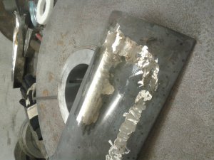

zakalená nerez
Zdravím,
Nevíte někdo jak vyleštit zakalenou nerez po tepelným tvarování???
http://www.svarforum.cz/forum/uploads/thumbs/6961_fb_img_1472186547616.jpg
Editoval andyor (28-08-2016 06:17:49)

Co je to za materiál? Běžný postup je postupovat od hrubšího k jemnějšímu brusnému kotouči, pak od hrubšího k jemnějšímu leštícímu kotouči. Nakonec se použije leštící kotouč látkový s pastou.

no píšu nerez,tak asi nerez big_smile tenhle system je mi také jasnej ale chtěl jsem zjistit jestli to nejde nějak rychlejš.jinak jsou to nnějaký skluzy na pytle pro sssr.
Kolega bude zítra pískovat suchým ledem tak to zkusím třeba to veme i ten povlak.díky za odezvu,přeji hezký den.
