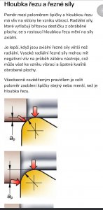

Mne to neco rika, ale ne kazdy kdo soustruzi zna zaklady a rozdeleni nastroju (napr. jako Sandvik H,M,F) podle radiusu.
Mam na mysli princip viz obrazek:
http://www.svarforum.cz/forum/uploads/thumbs/9048_hloubka_rezu.png
