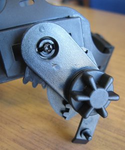

Discovera: Ten kříž, když opominu ventilaci, kterou nemám, vypadá shodně. Půjčil jsem si na netu fotku zmíněného kloubu Proteco, geniální řešení. Musím to zkusit prohodit, snad to bude fungovat.
http://www.svarforum.cz/forum/uploads/thumbs/6774_kz300a.jpg
Maticí se utahuje jen přítlak "brzdy", samotný kloub je ten šroubek nahoře a díky ozubení to celé ještě opisuje půlkruh.

A.I.F : T o je zajímavé a možná i funkční smile chtělo by to vyzkoušet. Kdyby šel hlavový kříž ze Speedglas 9100 narvat do KWX820 bylo by to super. Každopádně mi kazeta s 820-ky vyhovuje víc než s 9100xxl.

Princip stejný jako 820 a vlastně asi 90% kukel na trhu. Jiné řešení jsem krom Proteco viděl už jen u Speedglas 9100

Discovera: Jo, vyzkouším. Jak jsem psal, je to jen o propilování dvou direk, dám pak vědět. Už jsem koukal že cena Proteco kříže cca 140,- Kč, což je proti ceně Speedglas sranda. Pokusím se někde půjčit i ten 9100, ale nevím, jestli se zadaří a tam se rozměrově bojím ještě víc. Jinak souhlas, ta kazeta je naprostý luxus.
