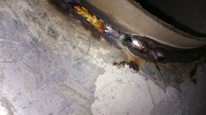

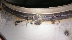

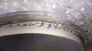

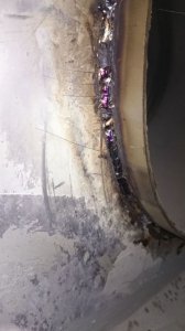

nejaky cas som sa pohyboval aj ja po COV-kach - co som videl, vacsina firiem zvary vobec nemorila, len prebehli kartacom, kolkokrat ocelovym, resp. s jednym kartacom cistili zvary na ciernom aj nerezovom potrubi
vysledok bol presne, ako pises  - hrdzaveli zvary a okolie zvaru
jeden kolega zvarac ma dostal uplne - ked som ho upozornil, ze ten kartac s flexou, ktory si odo mna pozical mam na cierny matros - mi povedal "ja uz tu nebudem, ked to zacne hrdzaviet" smile
absurdne bolo, ze vedla som mal v krabicke aj kartac na nerez, ale nechcelo sa mu ho na flexe vymenit......
material rur bol vacsinou 304, pridavny 308 alebo 347
316 nezvykli kupovat - vraj zbytocny luxus
pokial sa to vymorilo, nezvykla hrdzaviet ani 304
http://www.svarforum.cz/forum/uploads/thumbs/2227_dsc_0051.jpg
inak COV-ky su kapitola sama o sebe - dotacie zo statu a z EU - kazdy sa chce nabalit - vsetko sa ojebava
- o nejakom "fukani" korena argonom, alebo aspon pouziti formovacej pasty nechcela ziadna firma ani pocut
ceresnicka - poslali ma pozriet a opravit jeden zvar - ako mi bolo povedane, nejakemu "aktivnemu curakovi" sa to nepacilo a partia, co to robila uz tam nebola - "rozbiehali" rekonstrukciu dalsej COV-ky smile
cakal som vsetko mozne, ale tamto ma dorazilo:
http://www.svarforum.cz/forum/uploads/thumbs/2227_dsc_0082-1.jpg
http://www.svarforum.cz/forum/uploads/thumbs/2227_normal_dsc_0083-0.jpg
http://www.svarforum.cz/forum/uploads/thumbs/2227_normal_dsc_0084-0.jpg
http://www.svarforum.cz/forum/uploads/thumbs/2227_normal_dsc_0085-0.jpg
ako hovoria stari zvaraci "kazdy poriadny zvar musi dychat" smile
praci cest, budujme svetlejsie kapitalisticke zajtrajsky smile
Editoval rcp (18-01-2017 13:32:42)

RCP, tak to je síla. Je vidět, že jak jsem starý, tak jsem pořád jěště málo zkušený.
#8 18-01-2017 10:48:39
Re: zrezavělé sváry
A kde sa dá naučiť takto zvárať?
#9 18-01-2017 11:13:09
Re: zrezavělé sváry
to nie je o skusenostiach - ako sa hovori: pokial to neuvidis na vlastne oci, tak tomu ani neuveris
