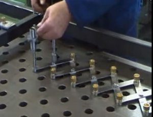

Viete mi poradiť kde sa dá zohnať nieco takéto?
http://www.svarforum.cz/forum/uploads/thumbs/7856_pripravok.jpg

A k čemu má ten pantograf sloužit?

Re: Viete mi poradiť kde sa dá zohnať nieco takéto?
Je to na rychle rozmiestnenie tyciek v zabradli nemusis ni znacit.
Dobrá věc ale já používám gumičku do trenek mírně natáhnu,podle metru nakreslím rysky třeba po 8cm a pak toroztáhnu do určitého pole.
takže rozteč může být třeba 6-15 cm kterou potřebuji na určitý počet příček nebo latěk,protože ne všechny pole jsou stejně dlouhá.
Takže na jednom poli může být rozteč 9,8cm na druhém třeba 10,1cm a nemusím složitě rozpočítávat a je to opticky stejné.
To Waltr: jednoduché, ale účelné. Dobrý nápad.
nakreslit v CADe a nechat vyrezat clovel nakresli 1 element a zbytok je uz len vec laseru a penazi wink
