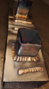

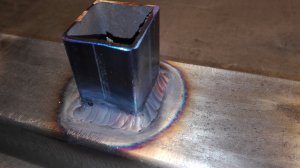

#25 24-06-2017 18:12:00
tarzan
Místo: Makov na Slovensku
Registrovaný: 20-06-2015
Příspěvky: 527
Re: elektrody (nové) ze šrotmarketu
tak som skusil tie šrotovky oklepane:
