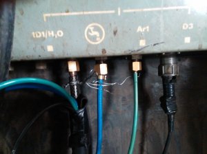

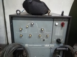

Zdravim, chcem sa iba spýtat či ste zohnali tu dokumentáciu na stroj MA315 , ide mi hlavne aj o návod. O jednej mašine ešte viem kde sa nachádza, skúsim ešte aj tam.  Tento stroj ,bol mimo provoz asi 15 rokov a viac , ale podarilo sa to spustit.
Závady - , prehodený kontakt na vodnom chladení - vstup a výstup vody, prepálený vodič v hadici horáku na tri časti ... , vadné tri potenciometre štart prúdu - reg prúdu a regulácia kráteru - všetko droťáky 10 Kohm 3W ,chladenie nefunkčné a zanesené.
Prachu v mašine za kýbel. Ešte dať nové hadičky na prívod horákov lebo asi prepúšťajú .
Možno to dakomu pomôže odhaliť závadu .
Teraz to už maká ale nejde na jednosmernom HF zapaľovanie asi dáka blbyna možno to dáva iskru na tom druhom suchom horáku.  Reguluje to všetko čo má . Neviem načo je tam tá ,alfa, prepínač asi strmosť nábehu ? Pri akom prúde AC/DC je funkčný a pod.  Proste by sa mi zišiel návodík. Jednosmerné napetie ma tak netrápi , hlavne nech to varí dobre  AL .

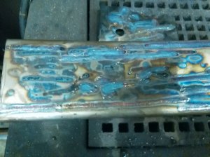

Po testoch a nastaveniach to aj zvára. Dnes pojde na rad AL . Zeleny W 2, a prídavný materiál .
