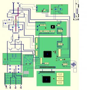

#4 12-10-2017 16:21:05
Příspěvky: 4971
Re: Princip svářeni hliníku AC TIG?
ještě přidám blokové schema
http://www.svarforum.cz/forum/uploads/thumbs/3584_svaoeeka_ac_dc.png
