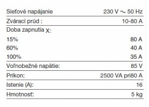

Tak mi to nedalo a podíval jsem se do toho PDF návodu k ISG 1000, který se dá najít na stránce v původním odkaze od Mahela. A našel jsem tohle:
http://www.svarforum.cz/forum/uploads/thumbs/2_parametry_isg1000.jpg
80A/15%, 40A/60%, 35A/100%....
Nechci se nikoho dotknout, ale tohle si na svařování může koupit jen naprostý zoufalec. I zadarmo je to úplně k ničemu. A obyčejný transformátor za poloviční cenu udělá větší službu. Spousta nabíječek má lepší parametry, než tato "svářečka". Nechápu, co tam dělá tu váhu 5 kg. Jestli jsou to chladiče, tak potěš pánbůh...

Jestli ono to nebude spíš tím,že i ta druhá svářečka je horší než ta Gama a za vyšší cenu. Stačí se podívat na zatěžovatel 60% při 80A proti 100% při 95A je prostě rozdíl. A nic navíc, co by opodstatňovalo cenový rozdíl.
K tomu Einhellu už jen toliko, že ten opravdu ani zdarma. Jsem "šťastným" majitelem podobného skvostu od Asistu, jenže tam se aspoň dá mizerný zatěžovatel lehkou úpravou zvýšit. I tak, dostal jsem ho zadarmo a používám ho jen nouzově tam, kam se s třífázovým trafem nedostanu. Doporučuji pročíst tohle fórum a hlavně i Svarinfo, je tam spousta cenných informací o tom na co koukat a na co ne při výběru svářečky.
2 Admin: Tak jsem se sekl jen o 5%, tak ještě ta sklerosa není tak zlá. Myslím, že nejen nabíječka, ale i lepší PC zdroj je silnější než toto.
