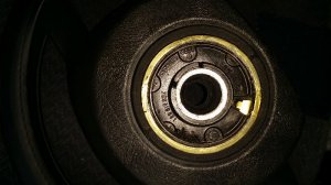

prosím o radu čím svařit měděný kroužek (prasklý kroužek pod volantem - nepotřebuji nějaký pevnostní spoj, jen aby přenášel vodivost).
Mám k dispozici pouze cočko a mma stroj, díky za rady

Kramlik - máte pravdu, jedná se o kroužek pro klakson viz foto volantu
http://www.svarforum.cz/forum/uploads/thumbs/6545_dsc_0866.jpg
Ta prasklina je vlevo, jinak ještě musím přilepit i kontakt vpravo

Re: Svaření měděného kroužku
podle barvy to vypadá spíš na mosaz, to by i odpovídalo prasknutí protože měď sama o sobě nepraská právě proto že je měká jak už tu uvedl pan Radim, ovšem mosaz to je svinstvo, né že by nešla pájet to jde také výborně ale je poměrně křehká, skusit to zapájet cínem trafopájkou co má každý správný kutiloman, pokud je možnost místo podložit měděným plíškem tak to udělat, a nebo nešlo by ten kroužek vystříhnou nový z opravdové mědi?.. kupoat nový volant kvůli takové kravině to ted bych taky neměl náladu volanty a vůbec náhradní díly jsou dnes drahé zejmena proto že se spoléhá na to že vymřeli kutilové a že se předpokládá že nic jiného než koupě dílu opraváři nezbude, ale my přece takové blbiny opravit umime ne?

Mně to podle fotky připadá spíš jako vysoustružený tenký prstenec. Tam asi bude podstatná i výška toho prstence, takže by se musel sehnat plech přesně stejné tloušťky a přesně vyřezat a dobrousit. Takže spíš opravit nebo sehnat jiný na šrotišti.
Záleží potom, jak je možné akceptovat nerovnost danou tím, že se to jednoduše spájí měkkou pájkou. Pokud to v tom souboru volantu nejde akceptovat, tak bude třeba to spájet tvrdou stříbrnou pájkou a zabrousit.

Ano, spíše to vypadá na mosaz a jedná se opravdu jen o cca 0,5mm tenký plíšek nalepen na plastu, který přenáší el. vodivost. Za chvíli jedu domu, tak to zkusím vzít pájkou a cínem a uvidím jestli to bude držet, protože opravdu kvůli tomuto nebudu kupovat volant .... grrr  - to raději ten klakson předělám na nějaké tlačítko na přístrojovce, vzhledem k tomu, že se jedná o auto na práci, tak na vzhledu nezáleží wink
Radim : to nevím, to musím prvně vyzkoušet, zda ta nerovnost bude vadit
Tak zatím to cínem drží a troubí wink, uvidím jak to bude dále a kdyžtak to pak budu řešit výměnou kroužku/předěláním na tlačítko/výměnou volantu. Ale volant se mi měnit nechce, mám jej pěkně zachován a těžko se mi bude hledat takto zachovalý volant a ideálně za pár korun ...  cín zatím funguje wink díky
