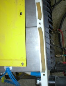

No niečo pravdy na tom bude, asi ju budem vypínať pri dlhšej nečinnosti. To drnčanie spôsobune samozrejme mag. pole, ale keď pritlačím po obvode bočný plech tak to uspokojivo prestane. Pridám mu po obvode pár skrutiek a bude pokoj. Louis
Na to odhlučnění stačí nalepit po obvodě kousky samolepícího těsnění na okna (Okentěs). Dělají to i velcí výrobci. Stačí jen kousky mezi otvory pro šrouby. Přikládám obrázek postaršího ESABu, kde je to názorně vidět:
http://www.svarforum.cz/forum/uploads/thumbs/2_odhlucneni.jpg
