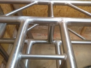

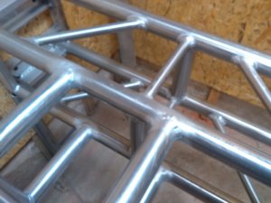

Směr svařování tigem
omlouvám se za téma, ale nenašel jsem v příspěvcích dostatečnou odpověď.  Jedná se mi o technické a technologické řešení, včetně dopadů na kvalitu a metalurgii sváru.
Svářím poprvé tigem cca týden, připravujeme novou oddělenou svařovnu pro hliník a další oddělenou pro nerez.
Ve svařovně hliníku připravuji poměrně velkou a složitou konstrukci budoucího systému uchycování jednotlivých dílů svařovaných konstrukcí.
Jedná se o konstrukce z trubek ,kde je málo místa pro svažování, vnitřní prostor 20 cm, foto se pokusím vložit.
Svážím oběma rukama bez problému, čili pokud se někam nedostanu pravou, bez problémů to svařím levou, ale přesto jsou místa, kde ani toto nepomůže, prostě se tam hořákem nevymotám , tak abych šel při svařování hořákem za drátem.
V některých zoufalých místech jsem proto část sváru prostě hnal drát za hořákem, čili obráceně. Svár pohledově je kvalitní, nevznikají mi okysličené vady ani jiné projevy.
Můj dotaz pro zkušené v tomto je: Nakolik se změní vlastnosti, pokud se změní. Opakuji, že vzhled svárů je totožný se správným způsobem sváření.

Sice jste nenapsal o jakou tloušťku stěny trubek se jedná, ale i tak se mi ty sváry zdají velmi velikostně předimenzované. Větší velikost sváru než a = 0,7t je zbytečná a drahá. Kresba svárů by se podstatně nechala zlepšit lepším využitím pulzního svařování. Konstrukce na obrázcích není nijak zvlášť složitá, pro TIG svařování by stačilo použít zkrácenou verzi hořáku TIG bez zadní "tyčky". Pokud by se ale mělo jednat o větší rozsah zakázky s trvalejším průběhem vyplatilo by se uvařovat o metodě svařování MIG-pulz, která je oproti TIGu až třikrát produktivnější i kvůli menším deformacím a časům rovnání po svařování.

Děkuji za reakci, tl trubky je 5mm průměr 50mm, zkrácený kryt elektrody mám, přesto se místy nevejdu ,největší volný prostor uvnitř konstrukce je 20/20 cm. Tam se nenacpu ,,případně nevidím do lázně.
Nejedná se o svaření jednotlivých komponentů ,ale o jejich svaření na místě k sobě. Zde již není možnost otáčet atd.
Primární dotaz, zda se nějak mění vlastnosti sváru, když vařím tigem opačným směrem .
Toto samozřejmě jen v nezbytných místech a vždy jen méně než 25% délky konkrétního sváru.
Perspektiva fotky klame, ale délka konstrukce je 10 metru ,proto tak masivní sváry. Souběžně budou dva tyto portály a mezi nimi stejně masivní stavitelné příčníky, plus externí přípravky plus váha výrobku, takže masivnost je primární.
Nechci něco opravovat, nebo doresovat v budoucnu.

Na zkráceném hořáku s délkou cca 60 mm až po špičku elektrody nevidím problém s přístupem. Svařoval jsem s takovým na tlakových systémech elektráren s mezerami mezi trubkami 30 mm a pod RTG kontrolou a jde to.  Takže 200 x 200 mm - to je prostor na tancování.
Ale vážně. Větší svár než a = 0,7t nepřináší žádné pevnostní výhody, jen vyšší spotřebu drátu a el. energie, zkuste si to nakreslit a spočítat tahová a smyková napětí. Pokud část sváru skutečně nedokážete svařovat "dopředu" tak se snažte aspoň dodržet kolmost hubice vůči sváru. Musíte vidět, že se základní i přídavný materiál skutečně současně natavují. Kvůli deformacím ukončujte sváry zásadně na špičkách průniků.

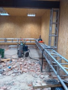

3/ Konstrukce na fotce není výroba, je to naše vnitřní vybavení svařovny ,je to část takového portálového stolu,  přesněji jeho polovina. identická bude na druhé straně, mezi nimi budou pojízdné příčníky pro variabilní přesné fixování přípravků atd. Proto i ta rozbouraná podlaha, abych tam vložil elektrorozvody, vzduch atd a nešlapal po hadicích a kabelech. Ani ve snu bych si nedovolil pouštět se do výrobku nějaké nosné konstrukce typu Stage atd.
