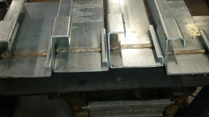

Dnes spojuju dva plechy vsunuté v sobě tak jsem blejskl jak to vypadá, žádné broušení ani se zinek moc nenaruší.http://www.svarforum.cz/forum/uploads/thumbs/2784_20170214_070237.jpg
