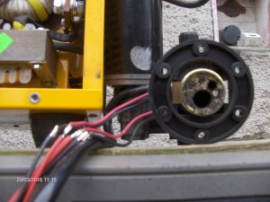

Vilo , čo chceš prevažne zvárať ? OMI 206 je na 400V a GamaStar 1750x je na 230V . GamaStar je dobra na elektrody a na CO2 je vhodnejšia L verzia . D ma nastavene všetko napevno a u L vieš toho nastaviť ako napr.
predfuk , výlet drotu , dofuk ... Poruchovosť som nezaznamenal na nich po elektrickej stránke , ale len lajdáctvo
čo ludia pridávajú na napetí alebo prúdu a zvára tam konektor na zváračke a aj zvárací oblúk ... Pri mnoho zváčkách som menil výstupné konektory , a to najčastejšie lajdáctvo .
