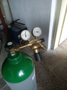

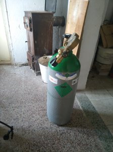

Zdravím ve spolek, přidám moji zkušenost se scháněním Argonu. Pro svou malou spotřebu jsem hned zavrlh nájem flašek, takže jsem chtěl vlastní. Na internetu jsem nalezl poměrně bohatou nabídku. Chtěl jsem láhev na 20l a pracovní tlak 200bar. Nakonec jsem našel prodejce http://www.tlakovelahve.eu/tlakove-lahve.  Je to polsko. Láhve jsou nové  výrobce Vítkovice-Milmet. Objednal jsem jednu 20-ti litrovou láhev Argonu 4.8 za velice příznivou cenu.  Na vyžádání jsem dostal i certifikát k použitému materiálu a protokol k vyrobní šarži. Láhev za dva dny došla v pořádku přepravní službou. Zcela plná.  Co se týče opětovného plnění, tak jsem i dostal telefoní kontakt kde se mohu domluvit na naplnění. Jinak jsem zkoušel Messer a i tam by mi to naplnili.
http://www.svarforum.cz/forum/uploads/thumbs/129_img_20170616_153043.jpg
http://www.svarforum.cz/forum/uploads/thumbs/129_img_20170616_153007.jpg

Re: Cena argónovej fľaše
