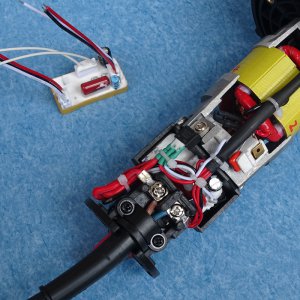

Ahoj, před časem jsem na svarování fólií pořídil tuto kopii Leistera a funguje perfektně. Dělal jsem i s originálním Leister a toto je velice povedená kopie. Zde uváděný Steinel 2310LCD jsem sice nezkoušel, ale je to konstrukce typu "horkovzdušná pistole", kterou už jsem měl v ruce a vím jakou má ergonomii. Myslím, že přímá konstrukce je na sváření fólií a plastů mnohem vhodnější. I přední část s topným tělesem je u Leisteru štíhlejší a mělo by se s ní dát lépe manipulovat např. v rozích nebo při napojování detailů. Steinel má také podobný typ, např. HG 4000 E, ale cena je podobná jako u originál Leister, tedy přes 10 000 Kč. Jinak ta nabídka na aliexpress, kde jsem ji kupoval, již není aktuální. Ale např. zde je podobná nabídka
Ale jednu vadu ta čínská kopie měla - výkonový polovodič v TO pouzdře k regulaci ohřevu byl přišroubován ke kovovému šasi tak, že se opíral o okolní plast, nedosedl na šasi a s kovovým šasi měl velmi špatný kontakt. Také jeho poloha nebyla moc dobrá - byl připevněný jen za horní část pouzdra. V místě, kde je čip, už bylo pouzdro mimo kovové šasi.
Udělal jsem "kontrolu kvality" ještě před prvním zapnutím, takže nevím, jestli by toto bylo fatální. Několikrát jsem ale k těmto čínským kopiím Leisteru četl, že se chvíli po prvním zapnutí zakouřilo a konec. Toto by mohla být příčina, takže určitě doporučuji zkontrolovat a případně upravit. Úprava spočívala v tom, že jsem ořezal okolní plast lámacím nožem, vyvrtal novou díru kousek vedle a vyřízl závit M3.

Kopii leistera mám taky, zatím funguje bez popsaného problému.
Díky za tip, podívám se na to podrobněji...
Jinak je schopná svařovat i docela citlivé a tenké plasty, což mě docela překvapuje. Minule jsem dělal rámeček na rádio v autě (je tam trochu tenčí plast, při vytahování se rozlomil.

Hlavným problémom kópií Leister je kvalita ohrevného telesa. Čínska kópia ohrevu pre TRIAC S stojí 12 USD, originál okolo 46 Eur s DPH, pričom tá kópia ohrevu nevydrží viac ako tri týždne celodennej práce pri lepení (zváraní) strešných, či tlakových fólií a to aj napriek dodržiavaniu zásad (napr. pred vypnutím nechať aspoň minútu bežať ventilátor bez ohrevu)..

Uchycení toho polovodiče docela dobře fatální být mohlo, maximální ztrátový výkon mohl být v nejnepříznivějším případě pouze jen pár wattů.

jarinox Tos mě dost nepříjemně překvapil :-( Máš s tím vlastní zkušenost? Mě se právě to topné těleso zdálo celkem poctivě provedené. Dokonce je z keramiky - čekal jsem jen spirálku namotanou na slídové kostře. No, v balení je zdarma přiloženo jedno těleso náhradní. Asi číňan věděl, proč ho tam dává :-) Na druhou stranu, pokud zkopírovali přesně i konektor topného tělěsa, neměl by být problém dát tam originál Leister. A nebo to těleso nechat opravit - nevím, jak to vyjde cenově, ale některé servisy spotřební elektroniky to dělají (resp. asi dávají dělat do specializované firmy), takže to nějak extrémně drahé asi nebude. Vždyť je to jen kanthalová spirála protažená keramickým tělískem. Nechápu, co na tom mohl číňan doje*at.

Typoval bych, že "kanthal" tam nebude kanthal, ale kdovíco.
Například výrazně levnější drátek z "obyčejného" nerezu.
Ale jestli to je jen protažené tím keramickým tělesem, mělo by to v případě propálení odporového drátu jít snadno nahradit jiným odporovým drátem.

Tieto čínske klony majú problém so životnosťou hlavne ak sa robí v chladom počasí, pri teplotách prostredia okolo 5°C (a nižšie) pri nastavenej vyššej teplote ohrevu cca 520 - 540°C. Životnosť originálu máme okolo 5-6 mesiacov, kópiu som menil aj 2x do mesiaca. Ale samozrejme záleží aj od nálady výrobcu /Číňana/, raz špirála vydrží 2 týždne, inokedy 2 mesiace pri zváraní 8-9 hodín denne. Asi záleží od toho, aký ohrevný drôt mal po ruke pri výrobe :-) Každopádne na dennodennú prácu by som volil originál. Totiž nič "nepoteší" viac, ako keď sa človek vyštverá na strechu a hlavná aj záložná Leisterka s čínskou špirálou zdochne pri nedokončenej streche....
