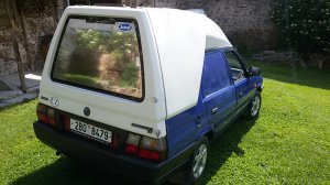

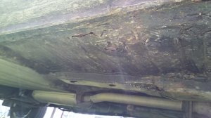

Nemáte tip na šikovného a relativně levného karosáře v Praze a okolí? Koupil jsem za 6 tisíc navenek docela slušného  Formana Pickup, ovšem rezne to jako každý favorit a bude třeba tam sáhnout COčkem a trochu to poléčit. Chtěl bych k tomu přistoupit  tentokrát trochu zodpovědněji, nez ipou, montážní pěnou a gumoasfaltem. Podle mě tak 2 dny práce, je reálné za práci  dát třeba 5 tisíc, tj. 2500 za den? (bez karosářských ND, ale vč. spotřeby plynu, drátu, kotouče flexy, opravných plechů, amortizace cočka, a maximálně jedné vrstvy kytu, bez lakování,  a dutinale aby to bylo řemeslně dobré po svářečsko-karosářské práci... )

Tak když dokážeš říct jak dlouho to bude trvat ,tak by jsi si to jistě dokázal i udělat sám,za ten čas :-) já na tom vidím víc než dva dny

#56 05-10-2017 21:31:10
Re: Nové prahy
Taky vidim vic na te fotce to nebude chtit jenom nove prahy,ale  i kusy nove podlahy zhnite je to radně abyste tam zachvili nedaval fošny a na cestu videl skrz podlahu tak jako ja kdysi u škody 120..

Re: Nové prahy
vidím prahy, vnitřní výztuhy, vnitřní práh asi taky.. část podlahy (půlka toho půjde poshánět.. přeci jen fávo.)
Něco se bude muset vyrobit.. zadní lemy, hrnce a vnitřní podběhy.. sem tam výztuha podlahy.. do plniče a kitu to bude někdo poctivě dělat 7-10dní

#58 06-10-2017 10:26:56

v okolí prahy se někdo najde... hledej domácího nadšence :-) zkus forum škoda..
přes dílnu i garážovou to bude ranec :-) kdyby dnešní mlaďoši měli trochu zájem o svou práci :-((( nebyl by problém hledat šikovné ruce

Protože s autokarosařinou vůbec nemám zkušenosti, a ani bych to sám nedělal, protože to neumím, tak jsem to sem hodil pro názor ostatních... Chápeme se všichni, že do relativně "slušnýho" auta napohled zvenku koupeného a šestku s STK na 2r a ekoškou nikdo ani já nechce a nebude dávat dvacku... Hodnotu auta to nijak rapidně nezvýší. Pak nastupuje obvyklá alternativa, že to proleju odrezovačem + pak klasika vše vylejt (osvědčený petrolej, resistin, A0), IPA a tmel a sprej a na podlahu ložné plochy hodit nějaký rošt/desku na rozložení váhy a 6 let to pojezdí nejspíš  taky, coby varianta profi karosářské opravy.

Koupils to za šestku a chceš s tím ještě 6let jezdit tak nechápu proč nestojí za to vylepit těch 20 za pořádnou opravu.co myslíš že jinýho za 26tk pořídíš?
