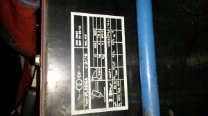

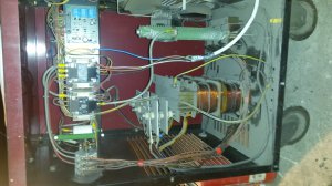

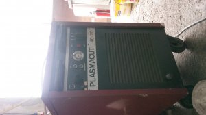

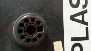

Prosím o pomoc so starym zdrojom plazmi
Ahojte. Prosim o pomoc s mojim starym zdrojom plazmi, chyba jej horak a neviem kde a aky tam mam kupiť je to plasma cut 40/70 pridavam foto a neviete nahodou aku hrubku to asi reže ?

1, Proč zakládáte podruhé http://svarforum.cz/forum/viewtopic.php?id=10431  stejné téma?
2, Kde už jste hledal?
3, Co třeba tenhle hořák? http://www.alfain.eu/z17820-horak-plasm … 100-plasma
4, Taky se dá koupit hořák i s protikusem konektorem (třeba v Číně) a vyměnit ho ve stroji

Hned ten prvy zmažem. A bude tam pasovať ?

To si musíte podle rozměrů svého konektoru zjistit sám. Samozřejmě prodejců hořáků je plno a někdy je dobré se třeba všech zeptat na rozměry připojovacího konektoru. Taky se dá kontaktovat přímo výrobce se žádostí o potřebnou informaci.
Ještě může být následně problém s kompresorem, ale to už máte asi vyřešené.

dá se najít v číne za mín ... a nebo předělat konektor .
Jediná výhoda tohoto konektoru je připojení všeho najednou ... vhodné pří častém sundavání .Pasovat mechanicky bude ... nemusí pasovat piny na ovládání a je nutno je zpřeházet.
Nejde poznat zda ma HF zapalování .
Teoreticky stačí P80 za 84usd.
https://www.aliexpress.com/wholesale?ca … asma+torch
s centrálním konektorem za cca 150 https://www.aliexpress.com/wholesale?ca … +connector
