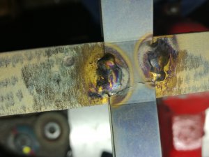

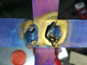

Ahoj potřeboval bych poradit. Na obrázku je svařený titan CMT pulsem. Nejsem si jistý, jestli na povrchu svaru jsou trhliny, nebo se jedná jen o vrstvy přídavného materiálu překryté přes sebe.
Díky
T.

Když si nejsi jistý, udělej si PT, k tomu pár řezů, vyleštit a naleptat a při statistickém zpracování zjištíš, kde je pravda.
1. svár - úplně špatně nastavený posuv drátu
2. svár - nějaká divná kresba sváru i podél sváru svědčící o nerovnoměrné postupové rychlosti, což je ale při CMT nesmysl

Celkově asi všechno špatně, takhle zoxidovaný svár je na vyhození

Já myslel ,že na  titan jen  TIGem. jinak se mi to jeví trochu přepálené. Ale zase  o titanu moc nevím tak jsem zvědav ,kdo co písne

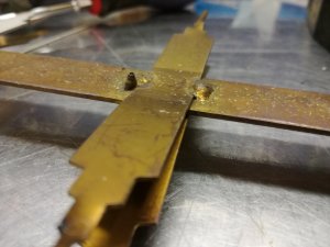

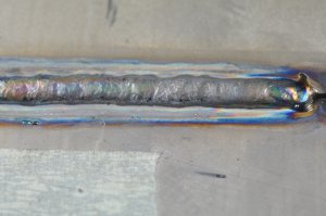

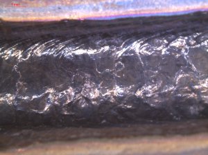

Koukal jsem na tu technologii toho CMT svařování a nevim o nikom kdo by s tím tady Titan svařoval, nemáš nějaký bližší info kde kdo to tu dělá?
Dostal jsem ted na opravu tyto krásné zpracované sváry :-D jako viděl jsem už toho dost ale takovéto gargamely a krápníky ještě nikoliv :-D
