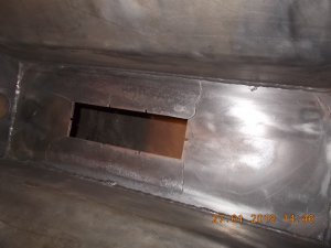

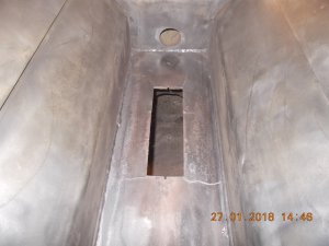

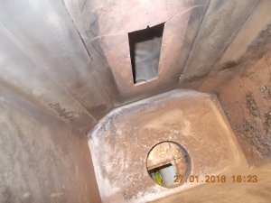

Ahojte , mam splynovaci kotol, a pod tryskou je popraskany plech, praskliny idu az do kutoveho zvaru,plech je privareny o vodnu komoru kotla,hrubka plechu 6mm,hrubka komory vraj 6mm? ten plech pod tryskou je popraskany uz na 5 miestach a je uz aj trochu ohnuty, material kotla 11416,kotol uz ma 8 rokov, co by ste poradili stym urobit? zavarit praskliny, alebo vyrezat ten plech a navarit novy? je to navarene len z 1 strany z vrchu kde je prikladanie dreva, rozmer 20x60mm, nieje tam dobry pristup na vyrezanie.kotol attack

Já bych na to nešahal .

pokud neteče voda z koltle neni potřeba stim neco dělat kamoš ma stejny typ kotle a nic stim neděla...

Plech je zbytečně veliký a není chlazený .. pokud oprava tak vyřezat
Stejný plech rozřezat v místě prasknutí aby mohl dilatovat.
Nebo jen pasovina po stranách a ne tak šíroká , tryska bude držet, těsněné to má být šňůrou z vrchu + žáropevná malta .
Ale pokud neteče voda tak času dost big_smile

Ako najlepsie zavarit tie praskliny?  prevarit to z 1 a 2 strany, alebo na konci praskliny vyvrtat dieru aby sa prasklina dalej nesirila,  pripadne prerezat prasklinu a tak to prevarit....

Ked to zvaris praskne to inde.

Granitta - víš něco o tahových a tlakových silách při svařování? Největší nesmysl je ještě nadělat spáry nějakým prořezáváním. Pak bude tahové napětí napříč svárem až trojnásobné!
Zásadně co funguje, to se neopravuje, zvlášť při svařování.
S určitým sebezapřením by šly takové trhliny převařit austenitickým přídavným materiálem, který při tahu a tlaku "povolí", ale prapodivné intermetalické sloučeniny, které mohou vznikat, také nějakou pevností nevynikají.

ahojte pytal som sa priamo vyrobcu co stym, minimalne zavarit praskliny, maju aj metodiku oprav, vyrezu stary kus 1cm od zvaru a navaria novy , neviem ci tecie , popol bol mokry, musi sa to odskusat natlakovat...

Mají metody tj sere se to xD
Nevím proč 1cm od sváru .
Osobně bych to řízl ve sváru hlavně pokud to v něm teče.Navařil jen max 20tku pasovinu podél aby se stačila chladit.Tryska dolu nepropadne.a mlátit se doní nemá.
Tam kde to rezavé už  to plamen přepaluje.
Ty lepší kotle tam mají šuplík s keramikou a ten nejteplejíší plamen se na plech v tomto místě nedostane.
Ty ještě lepší to mají ještě lépe.
