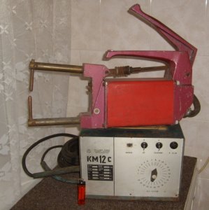

Bodovka KM 12 C.
Prosím o radu,pořídil jsem si tuto svářečku,ale bohužel nemám přístup k 380V.Je možné jí nějakou úpravou předělat na 220V? Potřebuji občas bodovat plechy do 0,6 mm.Díky za odpovědi.
http://www.svarforum.cz/forum/uploads/thumbs/520_s7301460.jpg
Editoval bobcar (17-10-2009 12:16:23)
#2 14-10-2009 11:38:44
joE
Registrovaný: 05-01-2008
Příspěvky: 65
Re: Bodovka KM 12 C.
předělat určitě ne.Myslím že by šel použít frekvenční měnič,jsou dostupné (i použité za pár peněz)  měniče z 220 na 380V. Asi by to chtělo zkušeného elektronika a detailně to zkonzultovat,problém může být ve výkonnosti měniče.Většinou se vyrábí pro menší výkony.
