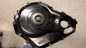

trochu znova ozivim toto vlakno... dostal sa mi do ruk na zvarenie tento dekel z motorky .. chlapec s motorkou spadol a nemal na motorke padak, tak ten dekel pekne oskrabal..
nastastie to nezacal s nicim lepit a chce to zvarit, vraj si zvary sam dobrusi..

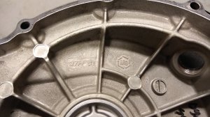

otocim dekel a co nevidim.. horcik... radsej som to hned nicim nezvaral a obtelefonoval troch predajcov na TIG horcikovy drot.. nikto ho nikdy nepredaval.. nechcem to pokazit, tak sa pytam ci niekto nieco taketo zvaral s niecim inym a ako to dopadlo..

Dají se koupit přímo hořčíkové dráty. Nicméně jsou pěkně drahé. Možná by levněji šel sehnat nový kryt... Jeden drát cca 100,-kč (~4€) http://eshop.chemweld.cz/PRO-SVARENI-HO … 0_78_2.htm Jinak svařovat to pak jde pěkně... wink

kryt stoji nieco cez 200 €... asi tie droty objednam nech mam nieco v zasobe, pokial nezozeniem v Bratislave niekoho kto ich ma na sklade..

No mg drôt mali v zv zvarcentrum zostali mi nejake kusi neviem možem sa po nich pozrieť cca 2-4ks

Hmm, pokud nemám přídavnej matroš tak použiju nějaký rozštípaný hořčíkový víko a tyčku si zmáknu ne? Stejně se to spíš odlejvá než sváří, jen to dobře obruste od komaxitu,nebo Vám to bude bublat, a delší dofuk, AC.....a z obou stran.Pokud použijete Almg drát tak se to odloupne, to nee.....zdravím.Jo a lepit to taky jde ale pak se to svářením blbě spravuje, hodně to smrdí.

Evita -  ze sa mi Almg drot po zvareni odlupne viem uz 20 rokov... osobna skusenost.. :-) Ihlan mi poslal kontakt na nejakeho obchodnika ktory by mohol tento pridavny matros mat.. zatial chodim kazdy den na montaze a na dielni som minimalne, takze som nemal cas ho oslovit.. budem to riesit asi v pondelok alebo v utorok..
