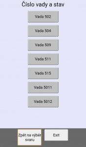

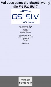

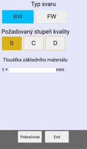

Tak aplikace je vhodná pro svařovací dozor atd... je to na vyhodnocení vad ve svaru. Tady jsem udělal screenshot jak to vypadá.
http://www.svarforum.cz/forum/uploads/thumbs/2784_screenshot_2018-04-12-18-03-44-1.png
http://www.svarforum.cz/forum/uploads/thumbs/2784_screenshot_2018-04-12-18-04-43-1.png
http://www.svarforum.cz/forum/uploads/thumbs/2784_screenshot_2018-04-12-18-04-23-1.png
