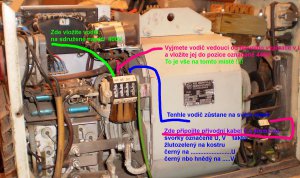

Posílám náhled na přepojení vodičů z napětí 220 V na napětí 440 V
Na přívodu si zřejmě vyměníte vidlici za 32A  6h , čtyřkolíkovou nebo pětikolíkovou, podle vaší stávající instalace v místě budoucího použití stroje . Nulák nezapojujete není zde potřeba .
Takže tam zapojte žlutozelený a to na zemní svorku , pak dva barevné vodiče( mimo modré barvy ) a to první na L1 a druhý vodič na  L2 nebo L3 .
Ve stroji jsou úpravy jednoduché viz fotky
Takto je splněn i soft start
http://www.svarforum.cz/forum/uploads/thumbs/7964_uta_200__upravana_400v.jpg
