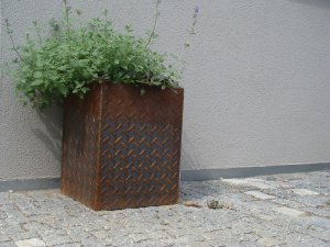

http://www.svarforum.cz/forum/uploads/thumbs/2852_dsc08658.jpg
Kašli na Corten, to je dobrý tak na fasády kde ti jde o hmotnost, proto se to dělá z kortenu tl.1,5mm.
Todle je klasickej podesťák 3mm kterej byl 2 roky za stodolou na dešti, pak jsem z toho vytvořil květináč a vypadá to takhle.
Ocelový obrubníky mám na zahradě taky z 3mm černýho plechu a když jsem teď po 10 letech předělával cestu, byly orezlý, ale dal jsem je zpět, bo dalších 10-15 let vydrží.
Do toho květináče určitě ten extrudovanej polyš dej, ne kvůli reznutí plechu, ale kvůli kytkám, ten plech se na slunku rozpálí a nic ti v tom neporoste.
V.

Z hlediska rzi bude podle mně v podstatě jedno, jestli bude mít corten přímý kontakt s půdou nebo bude obložen polystyrenem. Jak se mezi těmi polystyreny dostane voda, bude to prakticky totéž, protože s vodu se tam dostanou i částečky půdy.
Co se týká rychlosti koroze, přímo corten nevím. Všelijaká "železa", která náhodou nebo úmyslně jsou třeba u mně na zahradě zatlučena či zapravena do půdy, reznou obvykle rychlostí odhadem 1 - 2 mm za 10 - 20 let. V čisté spíš jílovité půdě, ne třeba blízko hnojiště či žumpy či někde, kde půda v zimě prosolená.
A ne třeba "železa" "automotive" , například hlubokotažná ocel na karosérie, ta rezne násobně rychleji.
U květináče z cortenu bych zvažoval vnitřek opatřit nějakou kvalitní barvou. Možná  by toto šlo "splichtit s práškovou barvou, že by se práškem nastříkal vnitřek a vnějšek před vypálením ometl nějakým kartáčem. pokud by se corten předtím odrezil a protáhl linkou kvalitní předúpravy pod prášek, v\ydržela by ta barva uvnitř květináče roky.
Jinak ještě jedna věc, květináče a podobné předměty z podobného reznoucího materiálu, pokud budou venku, ve velmi krátké době na místě, kde budou položeny, zanechají na každém pórovitém  materiálu v podstatě nesmazatelnou rezavou stopu. Na betonu, kameni, dřevu. Odstranit to půjde pouze pořádným opískováním.
Pokud budou položeny třeba na pozinkovaný plech, rez velice rychle ten zinek "sežere" a plech pod tím předmětem velmi rychle prorezne.
nebo spodek opatřit taky kvalitním nátěrem či ochrannou vrstvou z nějakého tmelu přilnavého k oceli . neutrální silikon, poyuretanový tmel...
