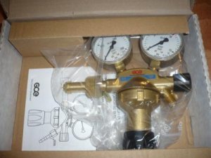

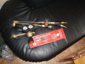

Tak jsem na tom podobně, zatím mám redukční ventily, suchou předlohu, a řezák. (řezák asi moc nevyužiju, ale byl s redukčákem za supr cenu  big_smile  )
http://www.svarforum.cz/forum/uploads/thumbs/1026_754570234.jpg http://www.svarforum.cz/forum/uploads/thumbs/1026_766921477.jpg
Uvažuju o svařovací soupravě PB 0 - 3 mm (GCE). Nemá s ní někdo zkušenosti? Zajímá mě jaký má výkon (co s tím můžu stvořit). Chci to hlavně na pájení mosazí, stříbrem, ohřev a podobně.
