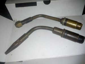

...ahoj...prošel jsem si skoro celý téma o autogenu,ale nikde jsem nenašel,jestli a jak se dá vyměnit spodek (rozumějte ten kus,co se dává do rukojeti) hořáků...mám tady dva hořáky na PB+O2 a ty mají těsnění jen jakýmsi O kroužkem,občas to netěsní a tedy se mi stávalo,že mi chytil plamen kolem převlečné matice...po výměně O kroužků je to lepší,ale stejně bych rád,kdyby se dal celý spodek vyměnit za ten klasický,jako je na nových hořácích...pro zajímavost,ten hořák,co je na obrázku,jsem vyhrabal ve šrotu zdarma,ještě s jedním,byly to velikosti 1 a 2,nedávno jsem získal tři hořáky na PB+O2 (velikost 1,2,3) za 200 korun,ty už mají nové spodky...zkoušel jsem na upáleném hořáku odpájet tu trubku,která tam zůstala,ale nepovedlo se to,zřejmě používají k ohřevu indukci...tady je odkaz na obrázky:  https://kono68.rajce.idnes.cz/Horaky_PB_a_AC/  ...vlevo je "nový spodek" a vpravo je to,co mám na těch starých...moc děkuji za jakoukoliv odpověď,Koník...

... pro Huat...jestli se ještě jednou dobře podíváš,tak jsou tam velké rozdíly v délce spodku a zároveň tam není místo na ten plochý O kroužek+ stahovací kroužek+pojistnou podložku...jsou to hodně staré hořáky,tuším že starší než já a to je co říct,že ještě fungují...přidal jsem tam ještě dvě fotky,na kterých je vidět ten markantní rozdíl...  https://kono68.rajce.idnes.cz/Horaky_PB_a_AC/ ...kdyby to šlo,tak to osoustružím a udělám to jak jsi psal,ale ono to nějak nejde,není tam materiál...

Moje propanové horáky majú sice iný spodok ako tvoje ale je tiež rozdiel oproti acetilénovým. http://www.svarforum.cz/forum/uploads/thumbs/1201_img_20181110_1758531.jpg

Já mám hořáky od GCE a na nich není "O" kroužek, ale rozpínací gumový kroužek jako na hořácích acetylen kyslík, které jsou na fotkách.

Pokud se jedná jen o řemeslo, bez ohledu na funkčnost, tak to není nic složitého. Rozerbrat, sundat rozpěrný a gumový kroužek, uříznout tubku. Převrtat, nasadit uříznutou trubku z PB kořáku a zapájet stříbrem. Ale jestli to bude fungovat jako u origionál PB hořáku nevím,.
