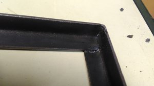

Tak koukám, není až tak problém svařit pomocí MIG, ale udržet úhly a rovinu. Kde se dá očekávat lepší výsledek na rovinnost při svařování jeklů do pravého úhlu. Při řezu pod úhlem 45 stupňů, nebo řezu tak jak je na obrázku?
http://www.svarforum.cz/forum/uploads/thumbs/5816_img_20181219_174012.jpg
Jekly to jsou L 15x15x2 mm. Svařeno po bodech s cílem omezil vliv pnutí, ale stejně se to trochu zkroutilo a musel jsem to naříznout a po srovnání znovu vařit. Vařeno z vnějšku, nejde mi o pevnost a potřebuji mít rovný vnitřek.

Pises jekly, ale vidim uhelniky.
Roh pod 45 stupni urezu ma vzdy kratsi delku svaru nez ta vymyslenost co mas na fotce.
Kratsi svar je mensi vnos tepla ,pnuti a tim padem krouceni.
Pokud jak pises netrvas na pevnosti ,ale na rovinosti, tak ale skutecne jen boduj, ne ty praseci svary co jsou videt na foto.

To sa zvara praxou.
1. Mat presne narezane.
2. Zistit o kolko sa to zmrskne pri zvareni
(zvycajne sa to zmensi o 3 az 5mm na 1m dlzke. Takze o tolko milimetrov daj uholniky sirsie a po zvareni budes mat 90st. Mozno smile

Děláte tady vědu z toho,kde stačí jedna rána kladivem. Kratší svar je u řezu 45*.

Všichni máte pravdu, jen chybí informace, že se svařuje vždy od vnitřní hrany k vnější, pak téměř není deformace úhlu.

V minulosti to takto dělalo hodně zámečníků. Jediný důvod byl ten, že při řezání ruční pilkou se 45° špatně řezalo s vyšší přesností, takže dali příložník, jehlou čáru , dva krátké kolmé řezy a mezera byla rovnoměrná, pokaždé stejná, tedy i lépe předvídatelná změna úhlu.
