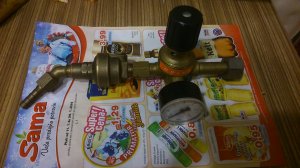

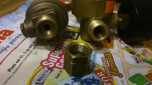

viete mi niekto poradiť ako toto bezpečne spojiť spojiť?

ta matice má dva závity, levý a pravý. Musíš dát do ní (mezi trubky) nějakou podložku - nejlépe silon. Pak to utahneš proti sobě a hotovo.

to práve neviem čo dať medzi to, som myslel či nieje nejaký obojstranný mosadzný kúžeľ. Dnes som kúpil gumený O-krúžok a teflónovú niť, ale príde mi to také amatérske.

O-kroužek je tady naprosto nevhodný, při dotažení se sesmekne (zmáčkne se dovnitř potrubí) a nebude těsnit. Chce to tlustou podložku a může mít jen malou díru. Teflonová nit to utěsní ale je to naprd.
  Jestli tam ten bazmek musíš mít tak tu podložku vyrob doma z nějaké gumy nebo plastu. Vezmi kus materiálu, vyvrtej díru 5, nebo6mm. Materiál navlékni na delší šroub, stahni maticí, ostrým nožem udělej přibližný tvar toho kužele co by tam pasoval. Potom to upni za šroub do ruční vrtačky a pilníkem / smirglpapírem to osoustruž.
Nevím nač tam ten bazmek potřebuješ, jestli to máš na PB tak to vyhoď, na redukčním ventilu by měl být závit G3/4L. Ale starší provedení měla i závit pravý - G 3/4P.  Najdi hadičník s takovou převlečnou maticí a hadici připoj přímo na redukční ventil. Nevidím dobře na fotku ale připadá mi že máš ten redukčák s pravým závitem a hadičník také - tak to spoj tady.
Ten bazmek jestli je to nějaká protizášlehová pojistka tak je stejně k h.ovnu.

je to na PB, presne tak je to nejaká poistka proti spätnému šľahnutiu.
Nakoniec to možno naozaj vyhodím, čítal som veľa názorov že na PB je to zbytočné dávať. Ešte otázka keď už sme pri tej poistke treba dať niečo na O2, či stačí len reduktor?
