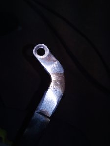

http://www.svarforum.cz/forum/uploads/thumbs/7735_img_20190125_152416.jpg
Dnesni martirium. Automotiv vymysly, Al slitina nezname slozeni, predpokladam se zinkem? pomedeno a chromovano.
Zlom. Velikost materialu ve svaru 15x 2,5 mm
Spoj Cusi3 v argonu, tvrde pajeni.
Nefunkcni a na prd ale jde to spojit, pevnostni kvalita spoje nula, ale na nenosne a nenamahane aplikace pouzitelne.

Drát cusi3 má široké použití, ale není všemocný, na Al slitiny nevhodný nepoužitelný. V tabulkách se najde k čemu všemu se dá používat.
