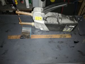

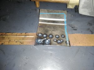

Ahoj všem,
tak se mi na zkoušku dostali do ruky kleště Telwin Digital Modular 400. Měl jsem po puce plech 1,3mm + 1,3mm. Zkusil jsem jen pár bodů v různých režimech. Paráda, myslím že by pro ně nebyl problém ty 2mm + 2mm svařit, když jsem viděl, jak dokážou tu 1,3 propálit :-). Pro to moje občasné svařování budou stačit, si myslím.
