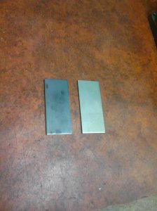

Dobrý den Na ukázku ,jaký je rozdíl mezi za tepla válcovaným materiálem a materiálem chemicky zbaveným okují jsem ustřihl dva kousky ze za tepla válcovaného plechu 2,5mm a jeden  očistil a jeden nechal v  původním stavu. Po cca 10 min v zředěné kyselině solné je povrch upravovaného materiálu zcela bez známek okují a kovově lesklý . Pro mne znamenala tato předúprava dílů velkou úsporu na brusivu i času broušení a hlavně dobrý výsledek. (nenastává viditelný přechod mezi místem přebroušeným a okolím s okujemi) Jinak při broušení za tepla válcovaných materiálů se mi nejlépe osvědčily lamelové kotouče s keramickým brusným zrnem. Zdravím Štěpán

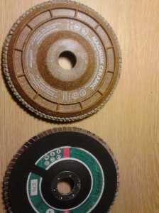

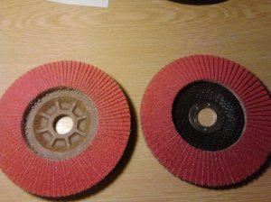

Dobrý den Tady je ukázka lamelových kotoučů s keramickým zrnem.
http://www.svarforum.cz/forum/uploads/thumbs/303_img_20190407_205028.jpg
http://www.svarforum.cz/forum/uploads/thumbs/303_img_20190407_205056.jpg

Tak takové kotouče jsem ještě neměl.
