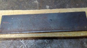

Jak dobrou ochranu železa představuje galvanické pozinkování? Máte s tím někdo zkušenosti?
V důsledku elektrochemického článku dochází k rozpadu zinku a železo nerezaví, dokud je zinek nezoxidován. Otázkou je, jak dobrá je tato ochrana v suchém prostředí dílny a jak stálá je galvanická vrstva proti otěru.
Na truhlářskou pilu dám železnou desku a rád bych ji chránil proti korozi. Představa je, horní část galvanicky pozinkovat a případně ještě natřít barvou. Barva by chránila proti černání zinku a špinění v ploše, v místech kde by se odřela by železo před rezem chránil zinek.

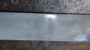

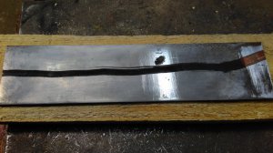

Udělal jsem test galvanického pokovení v domácích podmínkách a šlo to velmi dobře, během 5 minut jsem pozinkoval na fotkách ukázaný plech (rozměr 5x20cm). Test přítomnosti zinku jsem udělal pomocí modré skalice (viz černá čára přes celý plech), v místě zinku roztok zčernal, v místě čistého železa se vyloučila tenká vrstva mědi (zhnědnul). V jednom místě jsem zinek lehce přebrousil pomocí brusného papíru a proti očekávání na železe byl stále přítomen.
Plech před zinkováním

Pozinkovaný plech, oblast:
1)    Před zinkováním obroušená na čisté železo
2)    Pozinkování očištěno brusným papírem do lesku
3)    Před zinkováním neočištěno, okuje a lehce začínající rez
4)    Nezinkováno, obroušeno na čistý plech
http://www.svarforum.cz/forum/uploads/thumbs/5816_zinkovani-popis.jpg
Pozinkovaný plech bez popisu
